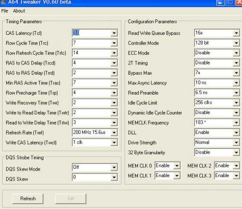

Dr. Gonzo1442169129 Απρίλιος 30, 2006 #116 Απρίλιος 30, 2006 και ενα screenshot του Tweaker. Οποιαδήποτε συμβουλή / υπόδειξη δεκτη!

Spyrus Μάϊος 1, 2006 #118 Μάϊος 1, 2006 και ενα screenshot του Tweaker. Οποιαδήποτε συμβουλή / υπόδειξη δεκτη! Kοίτα παραπάνω αλλά εν ολίγοις μπορείς να (πάντα τεστάρεις με memetest): 1)tRC = 7 2)tRFC = 12-14 3)tRTW = 3 4)tREF = 166/1.5us 5)Read Write Queue Bypass = 16 6)Bypass Max = 8 7)Drive Strength = Normal (βάλε αuto/auto/auto/0 στα drive + dqs)

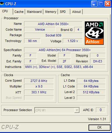

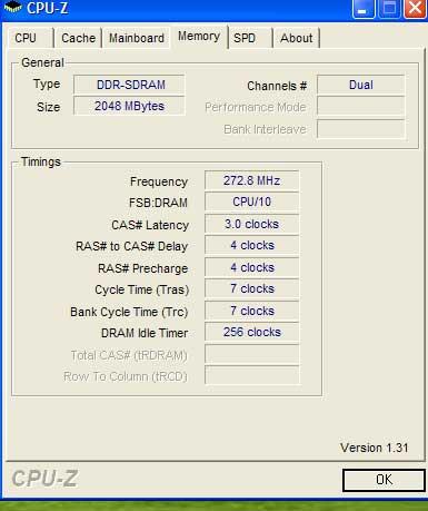

panoc Μάϊος 6, 2006 #119 Μάϊος 6, 2006 μετά από πολλές ώρες δοκιμαων αυτό ειναι οτι καλύτερο μπορεσα να βγαλψ για cpu + ram μαζι, συνολικα εχασα 70Mhz από πριν αλλα πριν τις μνημες τις δούλευα στα >200... οπότε ειμαστε πολύ καλύτερα
panoc Μάϊος 7, 2006 #120 Μάϊος 7, 2006 οτι καλύτερο μπόρεσα να κανω σημερα το πρωί, οι μνήμες βγαζουν μεχρι και 292 με 3-4-4-8 και τα timngs που ακολουθουν, (βγαζουν memtest, winmest) αλλά δε βγαινει spi υποθέτω λόγο cpu αφου στα 2840 και με διαιρέτη δε βγαζει spi. edit ειμαι ο μόνος ή από τους λίγους που εχουν tras 7 στα 270+? ή μου φαίνεται? ποιος άλλος εχει tras 7 και 270+ ??????? ξεχασα vot ειναι 2.6, τα 2.7 δεν κανουν καμία δοιαφορα και τα 2.8+ χειροτερευπυν τη κατασταση. με 2.5 παει μεχρι 267 με τα παρακατω timings. α και χωρίς εναν 80αρη να τα κρυώνει δε πάνε καθόλου... βασικα χωρίς ανεμηστήρα ζεματάνε!!!! μπορω να πω ότι από παοψη θερκοκρασίας συγκρίνονται με κατι BH5 που είχα δοκιμαστικά.
