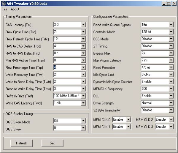

Spyrus Απρίλιος 2, 2006 #97 Απρίλιος 2, 2006 Update: Με ανεμιστηράκι πάτησαν τα 270. Vdimm 2.6 + disabled = 2.68V στο bios (2.64V smart guardian) Και ένα tweaker στα 11x265 με αρκετό σφήξιμο μπορώ να πω που επιβεβαιώνει και καλά μνημάκια και controller:
deadlock7 Απρίλιος 2, 2006 #98 Απρίλιος 2, 2006 Σπυρο το σφιξιμο για 'μενα ειναι να κατεβασεις τα trp,trc και να βαλεις twtr=1+trtw=2.Oλα τα αλλα δεν λενε και πολλα..επισης δοκιμασε και με λιγοτερο ρευμα(2.5 ή και λιγοτερο με τριμερακι)
Spyrus Απρίλιος 2, 2006 #99 Απρίλιος 2, 2006 Tο tRP = 3 θέλει λιγότερα ΜΗz ίσως κάπου 3-4 αλλά δεν το τέσταρα στα πόσα είμαι σταθερός.Ίσως και να μην κερδίσω αν κατεβάσω συχνότητα.Το tRC = 7 δεν πάει παρακάτω.Μήπως εννοείς κάποιο άλλο;Όσο για τα tWTR=2 tRTW=3 ίσως και να σφίγγουν αλλά επειδή δεν είμαι συνέχεια πάνω από το PC αυτό δεν τα δοκίμασα και βασίστηκα στο tweaker του Thorlite. Μάλλον το 1 και 2 είναι εφφικτό και αν βρω την ευκαιρία θα το δοκιμάσω.
Indiana Απρίλιος 2, 2006 #100 Απρίλιος 2, 2006 το trwt πρέπει να είναι 3....είναι κανόνας τουλάχιστον στα uccc που έχουν τα gskill και επιδή μοιάζουν τα δικά σου με τα gskill....θα το άφηνα 3.... βέβαια δοκίμασε,...δεν χάνεις τπτ....
