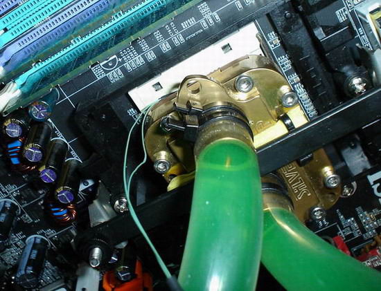

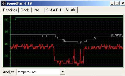

Συγνώμη που παρεμβάινω αλλα έχω μετρήσει με laser θερμόμετρο στο blobk και με thremistor στην άκρη του heat κολλημένο .
Kαι με τις 2 περιπτώσεις μέτρησα μεγαλύτερη ακρίβεια απο την δίοδο της μητρικής που λέει ότι ναναι , . [boot στα 2.4@1.3vcore λεει 36c μετά στα 2.8@1.6vcore 32c :clap: ] και αν αφήσω την αντλιά κλειστή και πάει 60c στο επόμενο boot με ανοικτή αντλία λεει 20c. :daisy: η μητρική [msi k8n neo2 939 3.0+ ]
Δεν λέω πως οι τρόποι μέτρησης μου μου ήταν 100% , αλλά σίγουρα πολύ καλύτερα απο τα ευτράπελα της mobo .
