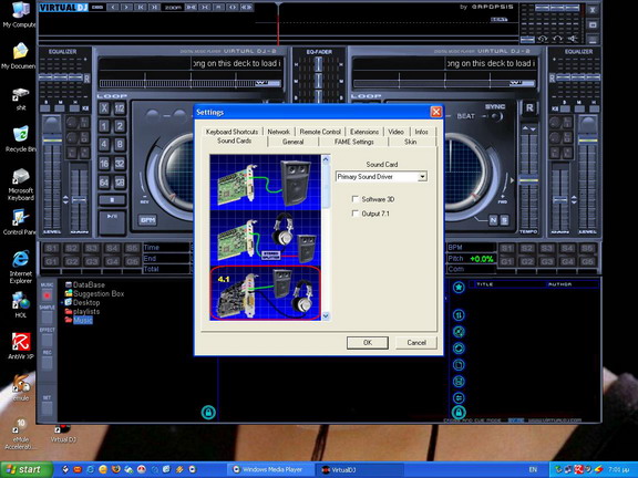

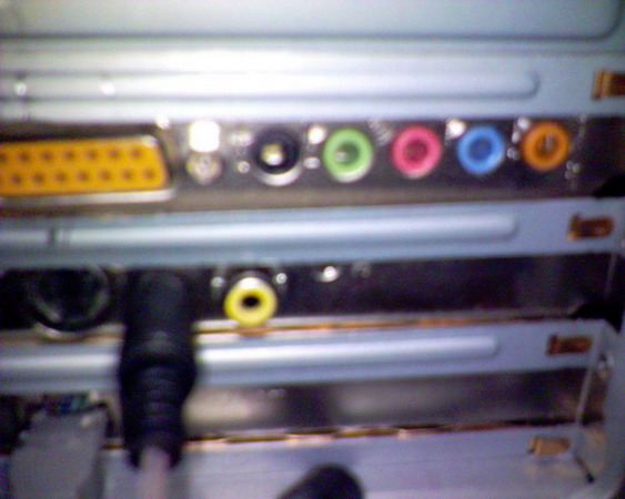

r1ddl3r_1 Δημοσιεύτηκε Δεκέμβριος 9, 2005 #1 Δημοσιεύτηκε Δεκέμβριος 9, 2005 εχω την παραπανω καρτα κ το virtual dj 3.1 κ θελω στα ηχεια μου(creative 5.1) να ακουγεται το τραγουδι που παιζει στο ενα deck κ στα ακουστικα το τραγουδι που παιζει το αλλο deck.εχω δοκιμασει ενα σωρο επιλογες απ'τα options του virtual dj κ επισης ενα σωρο συνδιασμων απ'την συνδεση των καλωδιων πισω στην καρτα αλλα δεν το εχω καταφερει ακομα.παρακατω παραθετω 2 φωτο,μια της καρτας μου κ μια με τα options του virtual.οποιος μπορει κ ξερει κατι pls ας βοηθησει..!!!thnx εκ των προτερων.
bourlas1442169067 Δεκέμβριος 9, 2005 #2 Δεκέμβριος 9, 2005 στη καρτα ηχου το πορτοκαλι ειναι το 3 ζευγαρι ηχειων η digital out το μπλε ειναι line inτο κοκκινο ειναι Mic in για μικροφωνο και το πρασινο και μαυρο ειναι τα 1 & 2 ζευγαρι ηχειααρα θα παιξεις με πρασινο και μαυρο στο ενα ηχεια και στο αλλο μονιτορ μεσα απο ακουστικατωρα για το προγραμμα δοκιμασε τις επιλογες μια προς μια διοτι δεν θυμαμαιποια ειναι ακριβως παντως οι δυο πρωτες που φενονται δεν ειναι σιγουρα
r1ddl3r_1 Δεκέμβριος 9, 2005 Author #3 Δεκέμβριος 9, 2005 εγω ακου να δεις τι κανω:συνδεω τα 3καλωδια των ηχειων(πορτοκαλι,πρασινο,μαυρο) στα αντιστοιχα χρωματα στην καρτα.ομως προκειμενου να δουλεψουν τ'ακουστικα,αναγκαζομαι να βαζω ενα κλεφτη στο πρασινο ωστε στο ενα να βαζω τα ηχεια κ στο αλλο τ'ακουστικα κ οπως καταλαβαινεις ακουω οτι ακουγεται απ'τα ηχεια...
