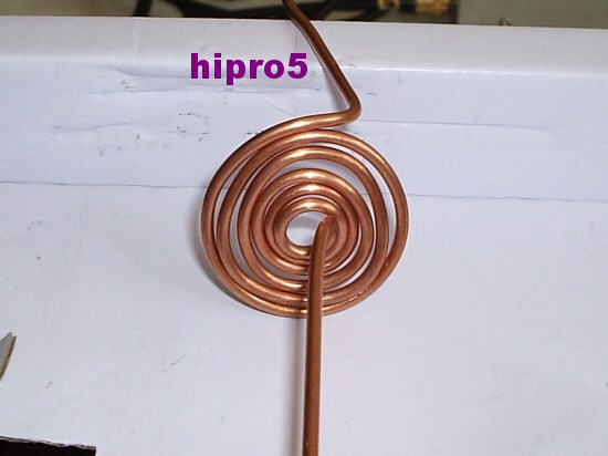

hipro5 Ιανουάριος 21, 2005 #46 Ιανουάριος 21, 2005 ’ντε θα σου πώ και κάτι άλλο τώρα..... ΦΤΙΑΞΕ ΔΥΟ τέτοια σε σειρά το ένα μετά το άλλο( το ένα πίσω από το άλλο) με τον τριχοιδή εξόδου - κατά προτίμηση με μαλακό τριχοιδή - και βάλτο ΜΕΣΑ σε μιά σωλήνα διαμέτρου ~1.5 inc και 12cm - 15cm μήκος.....με τάπες μπρος - πίσω(σα φίλτρο) .......Αυτό το "active heat exchanger" κόλλησέ το τώρα πρίν την εισαγωγή του δεύτερου σταδίου και "σετάρισε" το μηχάνημα......Υ.Γ. ΜΗ διαρεύσει προς τους "έξω" με λεπτομέρειες......
unseen Ιανουάριος 21, 2005 Author #47 Ιανουάριος 21, 2005 Καλο το κολπο σου george αλλα δεν θελω να ξανακοψω τριχοειδη και να ξανακανω μονωσεις.... Αν εφτανα μεχρι εκει θα εβαζα πιο μακρυ τριχοειδη και θα τα επιανα χαλαρα τα -100. Τωρα ειμαι στα 2,7μετρα 0,78χιλ(0,031). Αν εβαζα 3μετρα πχ θα ειμουνα στους ~ -105c

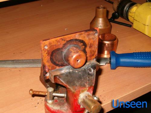

unseen Ιανουάριος 22, 2005 Author #60 Ιανουάριος 22, 2005 evaporator μεχρι να ειναι ετοιμο το δικο μου απο τον 11 εφτιαξα ενα μονος μου.
