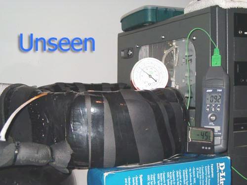

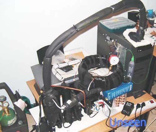

unseen Δημοσιεύτηκε Ιανουάριος 18, 2005 #1 Κοινοποίηση Δημοσιεύτηκε Ιανουάριος 18, 2005 Εδω ειμαστε! Και δεν εχω πει την τελευταια μου λεξη ακομα! Αυτο το thread θα γινει οδηγος για να απομυθοποιηθουν επιτελους τα cascade. Παρτε μια πρωτη γευση. Link to comment Share on other sites More sharing options...
unseen Ιανουάριος 18, 2005 Author #2 Κοινοποίηση Ιανουάριος 18, 2005 που να βαλω και εθυλαινιο(r1150) τι θα γινει! Aυτο ειναι μονο με το r503. Aν μακρυνω λιγο τον τριχοειδη και βαλω καλους ανεμηστηρες στο πρωτο σταδιο τα εχω σιγουρα τα -100 :hi: :hi: Link to comment Share on other sites More sharing options...
GoriLLakoS Ιανουάριος 18, 2005 #3 Κοινοποίηση Ιανουάριος 18, 2005 Ερωτηση:Στο 2ο σταδιο που θα βαλεις αιθυλαινιο θα εχεις σενσορα που θα κλινει το μοτερ μονο του οταν ανεβαζει την πιεση για να μην γινει κανενα μπουμ κ βαλβιδα''εκτονωσης''ας πουμε που βγαζει μονο της το φρεον οταν τοι κρινει αναγκαιο???Εκτος απ'ολα τα μερη του διβαθμιου εχεις βαλει κ τιποτα ηλεκτρονικα πραγματακια επανω???Σε load προλαβες να δεις temps η μπα????Αυτα...για τωρα....οπως κ να εχει ομως.....:worship: :worship: :worship: :worship: :worship: :worship: :worship: :worship: :worship: Link to comment Share on other sites More sharing options...
Georgesod Ιανουάριος 18, 2005 #4 Κοινοποίηση Ιανουάριος 18, 2005 Τι -92; Πλάκα μας κάνεις; Link to comment Share on other sites More sharing options...
unseen Ιανουάριος 18, 2005 Author #5 Κοινοποίηση Ιανουάριος 18, 2005 Mαλλον εννοεις πιεσοδιακοπτη. Κανονικα πρεπει (και με αυτο το αεριο) αλλα δεν εχω βαλει. Το παιζω κασκαντερ.... Εκτονωτικη βαλβιδα δεν χρειαζεται να βαλω. Αφου εκανα το σχεδιο με τον τριχοειδη. Παρα πολυ πιο φτηνο και πιο σιγουρο αφου υπαρχουν τοσοι οδηγοι στο net για να υπολογιζεις τριχοειδη-watt. Ακομη δεν εχω βαλει τιποτα απο ηλεκτρονικα. Δεν το εχω βαλει ακομα πανω σε mobo+cpu γιατι πολυ απλα δεν εχω.... Βρε συ Billy πριν κανα δυο ωρες μπηκε το φρεον στο συστημα πολυ ανυπομονος εισαι... Το καλο πραμα αργει να γινει Link to comment Share on other sites More sharing options...
Shaman Ιανουάριος 18, 2005 #6 Κοινοποίηση Ιανουάριος 18, 2005 Μπράβο μάστορα!Μας έφτιαξες πάλι!!’ντε, κάνε το tuning σου και μετά βουρ για benches!!!Καλή συνέχεια! Link to comment Share on other sites More sharing options...
unseen Ιανουάριος 18, 2005 Author #7 Κοινοποίηση Ιανουάριος 18, 2005 πολυ ωραιο αεριο το 503! Mιλαμε για τρελες πιεσεις! Εσπασε το μανομετρο μου απο την δεξια πλευρα ... :boxed: Link to comment Share on other sites More sharing options...

unseen Ιανουάριος 19, 2005 Author #14 Κοινοποίηση Ιανουάριος 19, 2005 ευχαριστω παιδες. Τα -100 ειναι πραγματι παρα πολυ κοντα. Ειπαμε με τα παιδια να κανουμε ενα guide οποτε σε λιγο καιρο θα τα δειτε ολα. Εντελει ηταν πολυ πιο ευκολο απο οτι νομιζα. Απλα ηθελε προσοχη και στοιχειωδης γνωσεις. Υγ. @hipro θα κατεβω κιαλλο..... @whitewolf ρωτα οτι θες Link to comment Share on other sites More sharing options...
Skinny13 Ιανουάριος 19, 2005 #15 Κοινοποίηση Ιανουάριος 19, 2005 THE LORD OF THE CASCADE!!!! ωραιος γι ακομη μια φορα,το -92 εντυπωσιακο.... Αρχική απάντηση από unseen Εσπασε το μανομετρο μου απο την δεξια πλευρα ... :boxed: για τι πιεσεις μιλαμε? Link to comment Share on other sites More sharing options...
unseen Ιανουάριος 19, 2005 Author #16 Κοινοποίηση Ιανουάριος 19, 2005 δεν ξερω υπολoγιζω ~1000psi απο την μπουκαλα προς το μανομετρο. Δεν εχει regulator η μπουκαλα γιαυτο. Link to comment Share on other sites More sharing options...
