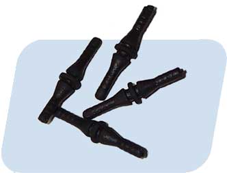

...εκτός απο τους 3 πλαινούς για τους σκληρούς,τους οποίους έχω συνδέσει με βίδες, όλους τους άλλους ανεμιστήρες τους έχω σκαλώσει με κάτι ειδικούς πλαστικούς κώνους που είχα βρεί στον Τεχνοραση...έτσι δεν ακουμπούν σε μεταλλικές επιφάνειες...

...για την εξάλειψη του θορύβου λόγω δονήσεων κτλ, χρησιμοποίησα τις ακολουθες πλαστικές "βίδες"...που κοστίζουν 2,50€ η τετράδα...
...αν και ευχαριστημένος απο το αποτέλεσμα είναι αποκαρδιωτικό να βγαίνεις απο ένα μαγαζί έχοντας δώσει 3x16€ + 1x20€ + 7x2,5€ = 85,5€ έχοντας αγοράσει ανεμιστήρες και πλαστικά παπαράκια...
