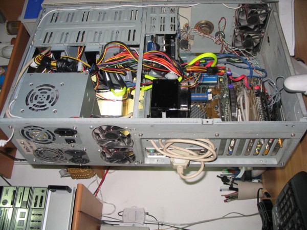

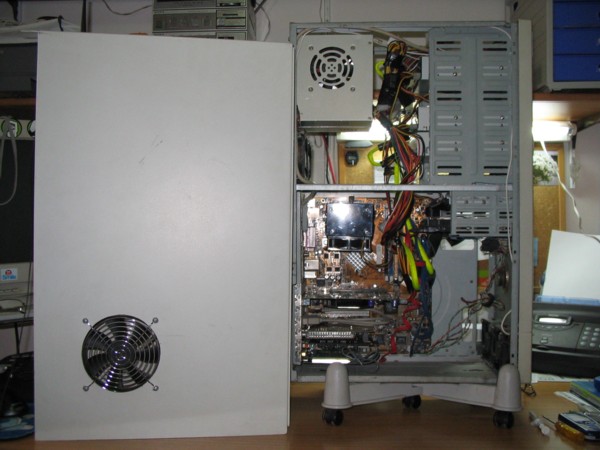

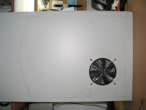

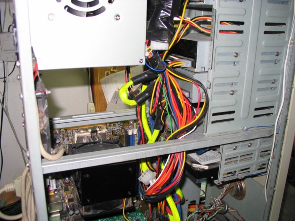

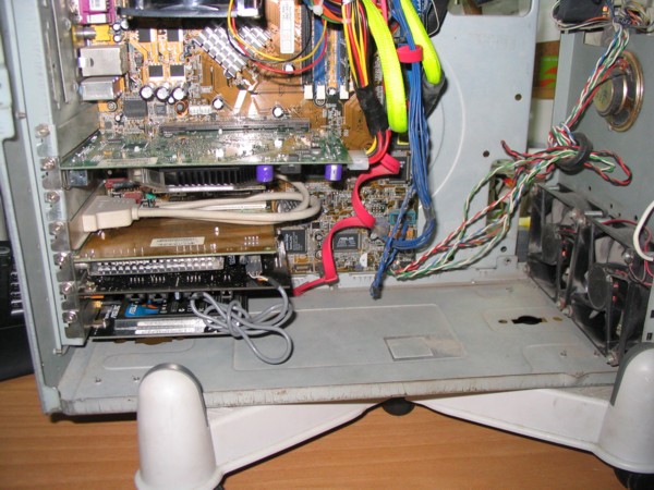

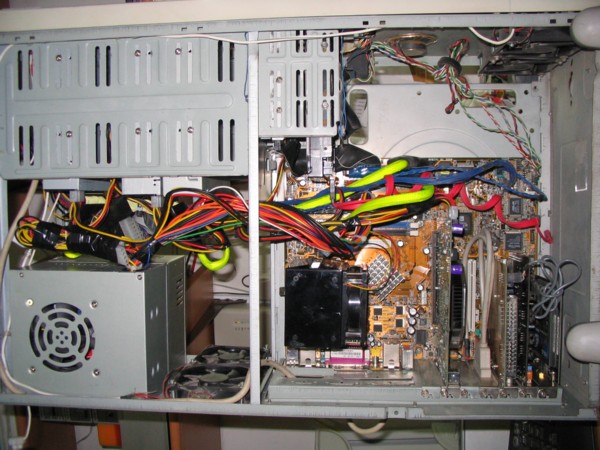

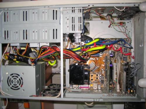

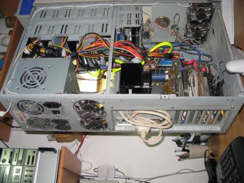

spirosta1442169130 Νοέμβριος 23, 2005 Author #22 Νοέμβριος 23, 2005 Ευχαριστώ για τις απαντήσεις ήταν πολύ κατατοπιστικές. Όντως το block του 11 είναι από τα καλύτερα. Εγώ πάντως κανόνισα με το skinny13. (Συγνώμη 11). Συμφωνώ επίσης ότι τα block του 11 είναι τέλεια για overclocking αλλά εγώ προσωπικά δεν έχω τόσες απαιτήσεις. Δεν θα πάω τη CPU μου από 2000Mhz στα 2800 ώστε να ανυσηχώ αλλά το πολύ στα 2400-2500 που τα καταφέρνω και με αερόψυξη και full load κάτω από 50C. (Aerocool Silent tower). Ήθελα κάποιο block ικανοποιητικό και σχετικά φτηνό (για τα δεδομένα μου). Και το block του skinny έχει απόλυτα τις προδιαγραφές αυτές. Και μάλιστα μου κάνει και πολύ καλύτερη τιμή για CPU+VGA block. Ton ευχαριστώ και δημόσια. Τώρα όμως στο θέμα μας. Επισυνάπτω κάποιες φωτογραφίες για να κάνουμε και άλλη συζήτηση. Βλέπετε και το θηρίο κουτί μου. Όπως είχα πει θα έβαζα τα πάντα μέσα στο κουτί ώστε να έχω ένα "φουλ" κουτί αλλά και λόγω κάποιου μικρού περιορισμού στο χώρο. Αρχικά σχεδίαζα να πάει το ψυγείο στον πάτο. Όπως φαίνεται δεν χωράει ή για να χωρέσει πρέπει να μπει από κάτω και να κάνω τρελές πατέντες. Απορίπτεται. Επόμενη φαηνή ιδέα ήταν να μπει στο μεσω του κουτιού που υπάρχει αρκετός χώρος. Απορρίπτεται μόνο και μόνο απο το φόβο ενδεχόμενης διαρροής. Τι μένει να μπει από έξω. Ήδη σχεδιάζω το κουτί που θα φυλάξει τα συστήματα υδρόψυξης. Όπως είπαμε. Ψυγείο blocks skinny13 CPU+VGA αντλία L25 ή L30 tank εξαέρωσης. Απορία τώρα για την 6600GT. που θα βρω ψύκτρα για το δεύτερο chipάκι που έχει για το AGP? Την αντλία γιατί δεν τη βυθίζουμε στο νερό? Θα μου πείτε ότι θα ανεβάσουμε και άλλο τις θερμοκρασίες αλλά όταν θα είναι πιο κρύα δεν αυξάνουμε την ζωή της? Τέλος φαίνεται και κάποιο σχέδιο που κάνω πάνω στο πλαινο του κουτιού για plexi. Διότι αποκλείεται να έχω WC και να μην βλέπω τι γίνεται μέσα. Μην πλημυρίσουμε κιόλας. Πως σας φαίνεται το σχέδιο? Ανεμιστήρες δεν θα βγουν αλλά φυσικά θα μειωθεί η τάση τους για να γίνει πιο αθόρυβο. Θέλω να παραμείνει η καλή κυκλοφορία μέσα στο κουτί για τα υποσυστήματα.
