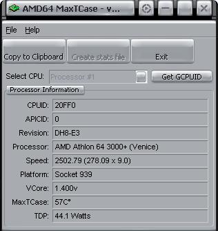

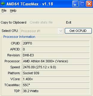

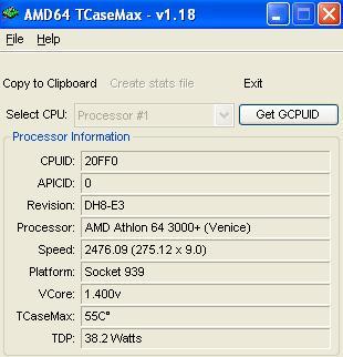

MADKiller7 Μάρτιος 20, 2006 #11 Μάρτιος 20, 2006 NoDSL εμενα ο 3000+ ειναι ακομα πιο κατω,στους 55c.και γιατι λεει 38watt ενω σε σενα 44?
DennisK Μάρτιος 20, 2006 #12 Μάρτιος 20, 2006 Γιατί έχω 2C παραπάνω στο Tcase max που σημαίνει οτι έχει σχεδιαστεί για παραπάνω θερμοκρασίες και αυτούς τους 2C τους δημιουργεί η διαφορά αυτά στα watt. Με άλλα λόγια εμένα και καλά αντέχει 44watt ενώ εσένα 38.
