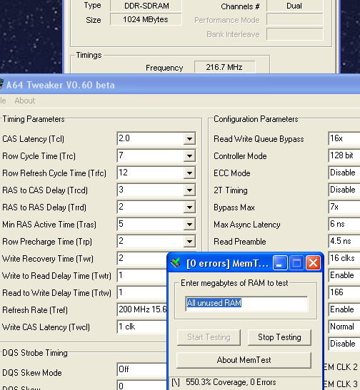

Έχοντας την υποψία... βάζω κατευθείαν 2-3-2-5 1Τ
Vmem... default
Kαλή αρχή... (φωτό)
Έχω ξεκινήσει ήδη στρώσιμο-ψήσιμο με την ελπίδα να ανέβουν με ΑΥΤΑ τα timings
Οι μνήμες δέχονται εξαιρετικά γρήγορα timings! βελτιώνοντας κατά πολύ τις επιδόσεις
Και υπόψιν ότι είναι ακόμα με default vmem - δεν χρειάστηκαν παραπάνω από 2,60v...

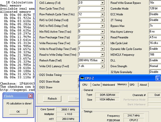

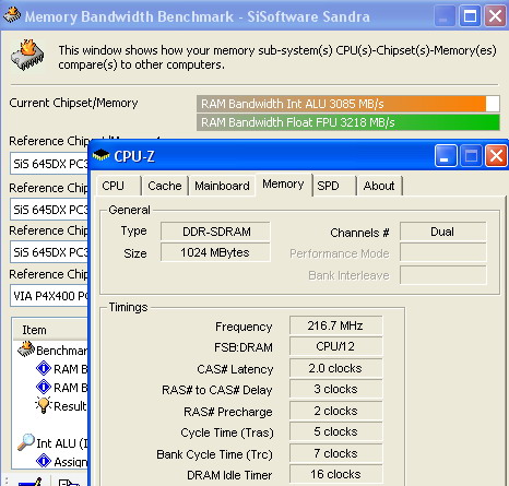

Δείτε που έφτασαν (ως τώρα) και παρατηρήστε το εξαιρετικό νομίζω sandra unbuffered που δίνουν από 216mhz...

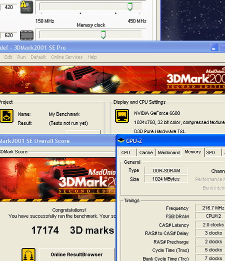

Στην ίδια συχνότητα επίσης με πριν, είχα κέρδος 500pts στο 3dmark2001... ενώ και στο spi 32M το κέρδος είναι μισό λεπτό περίπου! 28:55 min...

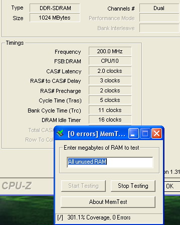

Oι μνήμες αγαπάνε timings αλλά όχι συχνότητα...
Στα 228 με 3-3-3-8 (και τα υπόλοιπα χαλαρωμένα επίσης) είχα error στο memtest, οπότε δεν συμφέρει περαιτέρω αναζήτηση για 3-4-4-8 π.χ.
