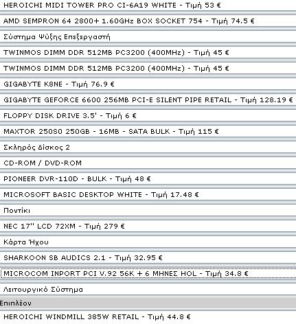

Τα χρηματα που διαθετεις ειναι μια χαρα για τις απαιτησεις που εχεις. Νομιζω οτι ευκολα βγαινει ενα συστημα με οθονη LG 1915s, 1gb μνημη, μια απλη μητρικη με ενσωματωμενη καρτα ηχου και lan, εναν δισκο γυρω στα 120gb και οτι περισεψει παει στον CPU και την καρτα γραφικων. Αν φτανουν θα εβαζα εναν Pentium 4 3GHz για το HT (λογω office) και μια 6600GT/6600 απλη. Αλλιως ο A64 3000+ εχει πεσει σε αριστη τιμη και σιγουρα θα μπορεσει να χωρεσει η 6600GT αν βαλουμε αυτον.
Με προχειρους υπολογισμους :
Κουτι + 350W τροφοδοτικο : 40
Μητρικη : 110
Μνημες 2χ512 : 100
Σκληρος 120gb : 90
DVD-RW NEC 3540 : 40
LG 1915s : 320
Συνολο : 700
700 ευρω και μενει επεξεργαστης και καρτα γραφικων.
Με Pentium 4 3GHz που κανει 200 ευρω μενουν 100 για την καρτα οποτε παμε σε 6600 απλη. Με Α64 3000+ που κανει 125 μενουν 175 οποτε παμε σε 6600GT.
Να λοιπον 2 αριστα συστηματα στα 1000 ευρω, το μεν πρωτο με τον Pentium να εχει λιγο περισσοτερο εφεση στο multitasking, το μεν δευτερο να ειναι σχετικα γρηγοροτερο στα παιχνιδια.

Συμφωνω και εγω με την οθονη αλλα οχι και τοσο ακριβη εφοσον εχει 1000ευρω!για τα δυο ετοιμα του e-shop ΟΧΙ!!!!Δεν χρειαζεται να μπλεκεσαι!
Για μενα με αυτη την οθονη ενα 3000+ , μια 6600gt εισαι οκ!!!Παιζει να σου μεινουν και λεφτα στην ακρη!Θα σου τα μαζευα ολα μαζι αλλα εχω διαβασμα :118: ! :086:

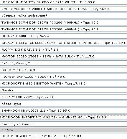

Σοβαρή αντίρρηση έχω στην οθόνη και στο τροφοδοτικό. Με τίποτα μην πάρεις αυτήν την LG. Καλύτερη είναι η Nec 72XM και έχει και DVI.
To συγκεκριμένο τροφοδοτικό ... απλά να περιμένεις πότε θα σκάσει ... Μπορείς να κάνεις μία αναζήτηση εδώ στο foroum και να διαβάσεις τα παθήματα κατόχων του...

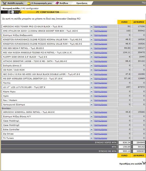

Nα προτείνω και εγώ κάτι που θα σε καλύψει απόλυτα για τη δουλειά που το θες, και μάλιστα ΑΚΡΙΒΩΣ στα 1000 ευρώ...
Στην τιμή είναι μέσα μια πολύ καλή 17'' ΤFT της NEC που μάλιστα έχει και είσοδο DVI, καθώς επίσης και 6μηνη συνδρομή Internet για να ξεκινήσεις
Μνήμη 1gb για να είσαι άνετος
Κάρτα γραφικών pci-e 256mb ικανοποιητικής απόδοσης για να παίζεις και κανα game
Ποιοτικό-επώνυμο κουτί, που θα ψύχει ικανοποιητικότατα το σύστημα σου χωρίς πολύ θόρυβο, συνδυασμένο με επώνυμο τροφοδοτικό με κυκλώματα προστασίας
Μοtherboard nforce4 που θα σου προσφέρει και τη δυνατότητα αργότερα να ασχοληθείς (αν θες) λίγο με overclocking για να ανεβάσεις αρκετά τη συχνότητα του επεξεργαστή σου
Γρήγορος sata δίσκος μεγάλης χωρητικότητας και με 16mb cache! για να μην "χάνεις χρόνο", καθώς και ένα πολύ καλό dvd recorder για τις εγγραφές σου
Τέλος, ένα όμορφο σετάκι ηχεία (2+1 για να ακούς και τίποτα) και επώνυμο keyboard-mouse
Πιστεύω θα είσαι ΟΚ και κομπλέ, και βέβαια εντός "προυπολογισμού"...
