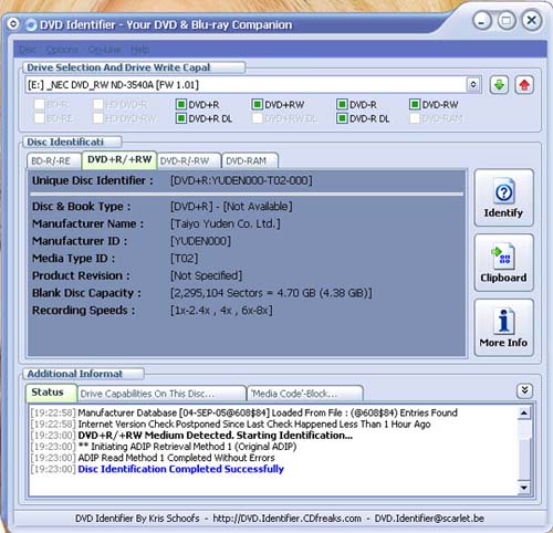

Για να σας λυθουν οι αποριες γι αυτο που λεγαμε, οριστε και ενα scan. Τα δισκακια ειναι τα gold 8x +R με το λογοτυπο της disc impex.
