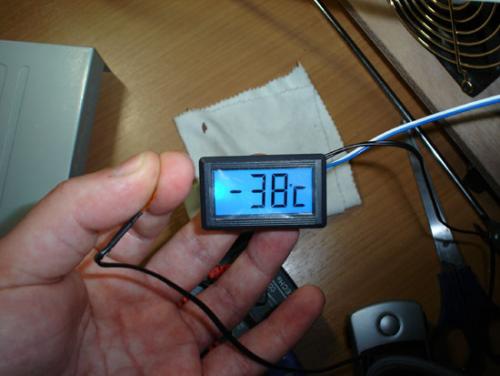

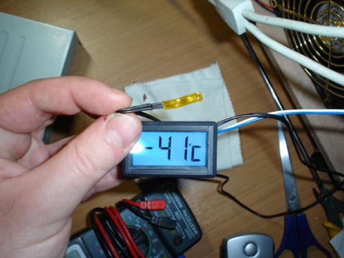

darkCount Απρίλιος 11, 2005 Author #152 Απρίλιος 11, 2005 Ρε γμτ κάτι δεν μου αρέσει στην όλη φάση. Με βασανίζει από χθες....Ωραίος ο ενθουσιασμός αλλα τα δεδομένα έπρεπε να λένε άλλα.τα νούμερα δεν είναι "λογικά". Και εξηγώ:Η μέγιστη διαφορά θερμής και κρύας πλάκας είναι 69 βαθμοί το μέγιστο. Πράγμα που δεν επιτυγχάνεται ποτέ. 1 το κρατούμενο.Πάμε σε λίγα μαθηματικά τώρα :Delta T = (1 - (watt CPU/watt TEC)) * max temp difDelta T = Η πραγματική διαφορά θερμοκρασίας μεταξύ κρύας και ζεστής πλάκας του τεκ. watt CPU = Τα watt που εκλύει σε θερμότητα η cpu.max temp dif= Μεγιστη διαφορα HOT/COLD πλάκας του τεκ.Στην δική μου περίπτωση διαμορφώνεται ως εξής :Delta T = (1 - (163/460)) * 69Delta T = 44,574 Αυτή είναι η πραγματική διαφορά θερμοκρασίας που πρεπει να έχω μεταξύ ζεστής και κρύας πλάκας του τεκ σύμφωνα με το Load απο τη cpu μου. Βλέπετε τπτ περίεργο; Εγώ σίγουρα βλέπω!Προχωράω και λέω ότι σύμφωνα με τη θερμοκρασία νερού που είδαμε...και υποθέτωντας ότι το ψυγείο μας την κρατά όσο πιο κοντά στην θερμοκρασία περιβάλλοντος...έχουμε 25 περίπου βαθμούς.Είναι ασφαλές να υποθέσουμε ότι αυτή είναι και η θερμοκρασία της ζεστής πλάκας...ή του μπλοκ όπου ακουμπάει έστω.Μονο αυτην τη θερμοκρασία έχουμε οπότε με αυτήν συνεχίζω.’ρα ~25 βαθμοί ζεστή πλάκα...και παραπάνω βρήκαμε ότι η διαφορά στην συγκεκριμένη περίπτωση ΠΡΕΠΕΙ να είναι 49,542....αρα η κρύα πλάκα ΠΡΕΠΕΙ να είναι~25 - 44,574 = -19,574 βαθμοί κελσίου. Καλό ε? Και αυτό χωρίς να υπολογίζουμε τυχόν παρεκλίσεις στην θερμοκρασία νερού, απώλειες από την μόνωση, απώλειες από το καλώδιο και το πάχος του...μπλα μπλα μπλα.’ρα κοιτάμε κάπου στα -18 με -16 υπολογίζω. ’ρα πως γίνεται να δέιχνει -50 το δικό μου? Για να πέσει κάτω απο τους -19,574 που βγάλαμε από τον τύπο θα πρέπει να ψύξουμε ενεργά το νερό που βρέχει την ζεστή πλάκα ώστε να πέσει γύρω στο 0. Μονο έτσι μπορει να πέσει και η κρύα πλάκα θερμοκρασία. Σύμφωνα με τη διαφορά που πρεπει να έχουν οι 2 πλάκες με όλα τα υπόλοιπα δεδομένα που υπολογίσαμε.Κοινώς αδέρφια κάτι δεν πάει καλά. Πάω το απόγευμα να το λύσω πάλι.....αντε κουράγιοοοοοοοο.Όσοι ψύνεστε για ψύξη με τεκ διαβάστε τα παραπάνω που έγραψα. Ισχύουν δεν τα βγάζω από το κεφάλι μου.edit: Βρήκα τα ακριβή overclocked watt της CPU μου και προσάρμοσα όλα τα νούμερα.
darkCount Απρίλιος 12, 2005 Author #153 Απρίλιος 12, 2005 Πως μου τη σπαει όταν έχω δίκιο!!!! Έφαγα τη μεγαλύτερη ξενέρα της ζωής μου χθες. Μεγαλύτερη και απο τότε που παραλίγο να μου βγει η Νελλυ άντρας!?(ευτυχώς ήταν γυναίκα αλλά αν δεν ήταν?) Οι επόμενες φωτογραφίες τα λένε όλα. Ακόμα και στην Αλάσκα να ήταν το σπίτι μου τέτοια θερμοκρασία χώρου δεν θα είχε!
darkCount Απρίλιος 12, 2005 Author #154 Απρίλιος 12, 2005 Και εγώ είμαι το Γέτι με τέτοια θερμοκρασία σώματος! Ο ολοκαίνουργιος σένσορας που έβαλα ήταν κολλημένος στις μειον αυτες θερμοκρασίες. Απίστευτο! Και η ακόμα μεγαλύτερη βλακία είναι οτι ανταποκρινόταν και στις αλλαγές idle και load. Ακόμα δεν μπορώ να το χωνέψω πως γελάστηκα έτσι. Αμείλικτα μαθηματικά! Σε επαναφέρουν στην πραγματικότητα σε χρόνο DT. Θα τον κρατήσω το σένσορα για να κάνω πλάκα στη μάνα μου. Μαμα έχω υποθερμια,δεν πάω στο σχολείο σήμερα! Η πραγματικές θερμοκρασίε κυμαίνονται απο -18 ως +6 περίπου. Χθες έπαιζα prince of persia στους +2.5 Σήμερα θα κάνω το ταξίδι κάτω από τους -20.Δεν υπάρχει περίπτωση να μην το κάνω.Το πηρα Μανιάτικο (και ας είμαι από τη Σύρο) Συμφωνα με τους τύπους που έγραψα παραπάνω...ΟΣΟ μεγάλο και αν είναι το ΤΕΚ πάντα εξαρτάται απο τη θερμοκρασία της ζεστής πλάκας. ’ρα του νερού που την ψύχεις. Έχει μπει ήδη το τεράστιο απιονισμένο παγάκι στο ψυγείο και σήμερα θα πέσει chilled water στο κύκλωμα να δουμε που θα πέσουμε.... ’τιμε σένσορααααααααααααα
voudas Απρίλιος 12, 2005 #155 Απρίλιος 12, 2005 too good to be true ε?ενστικτωδώς κράταγα επιφυλλάξεις γιατί μου φαινόταν πολύ το -40 αλλά μιας και δεν είχα παίξει ποτέ με τεκ και ήταν και πολύ μεγάλο τεκ δεν τις εξέφρασα...όπως και να έχει παίζει καλά απλά πρέπει να βρεις έναν καλό σένσορα...

hipro5 Απρίλιος 12, 2005 #157 Απρίλιος 12, 2005 Επειδή κι εγώ στο παρελθόν είχα ασχοληθεί κατά κόρον με τα Peltiers σε επεξεργαστές, μηχανήματα(δικά μου), κατόπιν σε μνήμες, κτλ., περίμενα τα τελικά αποτελέσματα για να ποστάρω........και τελικά βγήκαν..... ΔΕΝ υπάρχει περίπτωση να πέση τόσο χαμηλά η θερμοκρασία με τα Peltiers παρα ΜΟΝΟ με cascade Pelts......και μεγάλα(σημερινή εποχή)......και με πολύ καλή θερμοκρασία νερού.....και ΟΧΙ σε full load με τέτοιους πυρήνες επεξεργαστών(πολύ μικρή επιφάνεια θερμότητας)......Φτιάξε κάνα Phase change να βρείς την υγειά σου......
