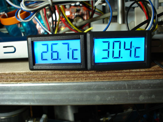

Θερμόμετρα στα τανκ θα προσπαθήσω να βάλω σήμερα. Δεν πρόλαβα χθες.
Μπορω να ρίξω το σένσορα μέσα στο νερό?Δεν υπάρχει κανα πρόβλημα...διάβρωση-ξέρω γώ? Ή να τον κολλήσω πάνω στο τανκ σε σημείο που δεν θα τον χτυπάει ανεμηστήρας?

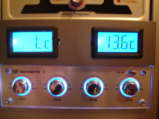

Μπήκαν και τα θερμόμετρα στα νερα. Όπως φαίνεται στα βιντεάκια οι θερμοκρασίες του νερού είναι πολύ τζετ. Κάνει δουλειά το 3πλο στο μεγάλο τεκ.
