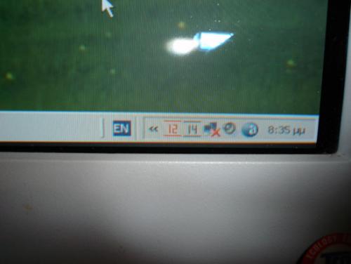

Επειδή έχω πάρει μια ιδέα απο το βιος σχετικά με το τι δείχνει ο σενσορας της NF7...να σας προετοιμάσω...Αλλα αντ'αλλων δείχνει!
Είναι μια μικρή μπαλιτσα μέσα στο σόκετ η οποία δεν ακουμπαει πανω στον επεξεργαστη απο μόνη της. Επίσης είναι και τιγκα στη μόνωση το σοκετ μεσα.
Τα νουμερα που έχω δει ειναι 33βαθμους σε load και 14 σε idle.
Επίσης το σενσορα τον εχω κολλήσει ακριβώς δίπλα στο αποτύπωμα του πυρήνα...προχθες που αλλαξα την παστα και εβαλα καινούργιο σενσορα...δεν νομιζω να αλλαζει δραματικα΄η θερμοκρασία σε 1 χιλιοστο μακρυα απο τον πυρήνα πάνω στο coldplate.
Ακριβή νούμερα το βράδυ

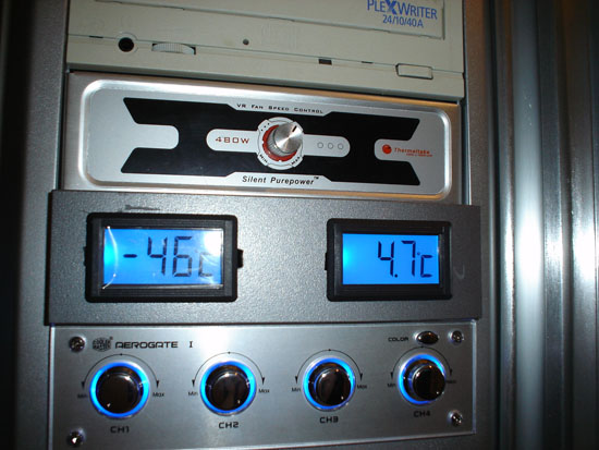

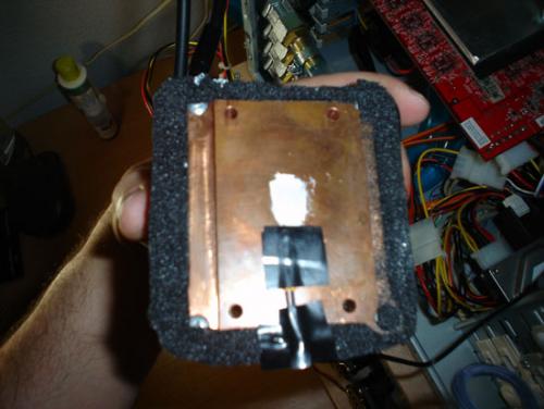

Για να φύγουν κάποιες αμφιβολίες (δικές μου) σχετικά με αυτους τους βαθμούς που βλέπω...έπιασα και το έλυσα παλι.
Δεν το κρύβω ότι πρώτος εγώ ξαφνιάστηκα με το αποτέλεσμα. Περίμενα - βαθμούς άλλα όχι κάτω απο -50 που βλέπω σε idle.
’ρχισα να σκέφτομαι, επειδή ο σένσορας είναι στο coldplate, μήπως δεν πατά καλά στη cpu και δείχνει πιο κρύο...δεν ξέρω.
Το έλυσα πάλι να δω τι γίνεται...
Έτσι ήταν κολλημένος ο σένσορας
και αυτό δείχνει ο σενσορας στο coldplate...κάτω απο -50 idle...

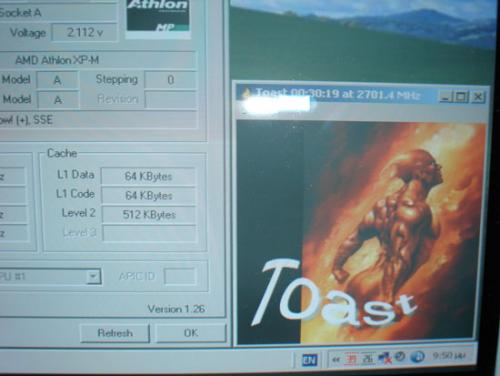

Τώρα τρέχω toast για κάνα μισάωρο για να βγάλω θερμοκρασίες που ζητήσατε.
Τραβάω και βιντεακι το idle και το load...θα βρω να τα ανεβάσω κάπου και θα τα ποστάρω...stay tuned.

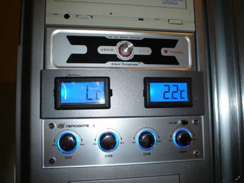

Τέλος τα τεστ για σημερα. Ακολουθούν 2 λινκς για τα βιντεο που ειπα. Ένα βίντεο απο το toast στο 2λεπτο πάνω και ένα βίντεο στα 30 λεπτά.
Προσέξτε το vcore πόσο?! παίζει στο 2ο βίντεο...
