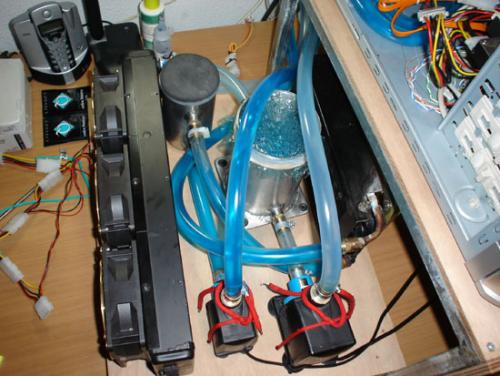

darkCount Απρίλιος 4, 2005 Author #92 Απρίλιος 4, 2005 Το συγκεκριμένο τεκ είναι 62*62mm, αλλα υπάρχει και ένα στα 400watt που έχει διαστάσεις 50*50mm και μπαίνει σε όλα τα εμπορικά τεκ-μπλοκς.Για όσους δεν το έχουν προσέξει εγώ χρησιμοποιώ special μπλοκ απο τον 11, με την κατασκευή ειδικού coldplate ώστε να παίρνει τεκ 62*62mm.Το μπλοκ το ίδιο είναι καταπληκτικο!! Καμία σχέση με το maze4-1 που είχα πριν ακόμα και σε αυτά τα αυξημένα watt. Περνά από μέσα του πολύ μεγάλη ποσότητα νερού και με την L30 και το 3πλό το thermochill κάνει φοβερή δουλειά. Μόλις βάλω τους σένσορες στο νερό θα δούμε και τη δική του θερμοκρασία.Η υδρόψυξη αυτή unseen δεν έχει κανένα πρόβλημα να τα κρατήσει αυτά τα watt. Έχει σηκώσει 2*226watt TECs + cpu + gpu watts σε overclocked συνθήκες.Βέβαια έχει παίξει και πατέντα στην διάταξη που έχω στήσει τα ψυγεία και τα τανκ...θα βγάλω φωτό το απόγευμα και θα εξηγήσω καλύτερα.Μια ιδέα για τώρα είναι ότι τα 2 τανκ βρίσκονται μεταξύ του ψυγείου που βάζει αέρα και του ψυγείου που τραβάει αέρα και ψύχονται και τα ίδια όντας μεταλλικά.Με δοκιμές που έχω κάνει με 1 12άρη ανεμηστήρα να χτυπάει το μεγάλο τανκ, πέφτει η θερμοκρασία στο coldplate περίπου 2 βαθμους...απο το δροσερότερο νερό που πάει στην ζεστή πλευρα.Εγώ έχω διαφορετικά κυκλώματα νερού στα 2 τεκ αυτά τώρα. Δεν γινόταν αλλιώς.Αλλά για ένα τεκ μόνο γύρω στα 400βατ στην cpu χρειάζεσαι τουλάχιστον ένα 2πλό τρανσιτ ψυγείο. Για τα 226βατ όπως έχω στην vga κάνει όποιοδήποτε 2πλο και κάποιο πολύ καλο μονό.

darkCount Απρίλιος 5, 2005 Author #96 Απρίλιος 5, 2005 --> Shadow Hunter Ναι το σοκετ είναι μονωμένο μέσα-έξω-πίσω. Θα βάλω ΜΒΜ σήμερα και θα κάνω αυτά που μου είπες... --> esdee το -40 που βλέπεις είναι σε load. Χθες που έπαιζα Price of Persia ήταν -45. Πρέπει να έχει στρώσει η arctic και βελτιώθηκαν λίγο οι θερμοκρασίες. Κάτω απο -40 δεν έχω δει και σε idle κατεβαίνει στα -49 όπου κάθεται. ’σε που για κάνα 5λεπτο αφού ανοίξω το pc βλέπω L στο σένσορα...κάτω απο -50 δηλαδη που τερματίζει ο σένσορας. Το βράδυ που θα κάνω αυτα που ζήτησε ο shadow hunter θα φανεί καλύτερα... Πάρτε και 2 φωτό απο τα 2 κυκλώματα υδροψυξης...
darkCount Απρίλιος 5, 2005 Author #97 Απρίλιος 5, 2005 Όπως βλέπεται τα 2 τανκς βρίσκονται μεταξύ των 2 ψυγείων. Το δεξι βάζει αέρα ένω το αριστερό τον τραβάει έξω. Έτσι δροσίζονται και τα τανκς συμβάλωντας και αυτα στην αποβολή της θερμοκρασίας. Για όσους αναρωτηθούν αν το δεξί ψυγείο ζεσταίνει τα τανκ...όχι γιατί έχει το μικρό τεκ εκεί και δεν έχει μεγάλες θερμοκρασίες. Επίσης το μεγάλο ψυγείο έχει μεγαλύτερα fans με αρκετά cfm και τραβάει από όλη την περιοχή αέρα. Αυτή η διάταξη μου επιτρέπει να καταβάσω τους ανεμηστήρες στα 10βολτ μειώνοντας το θόρυβο χωρίς να χάνω σε απόδοση.
