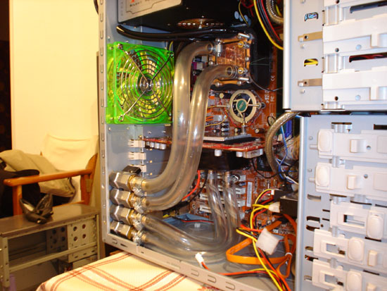

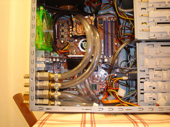

darkCount Ιανουάριος 20, 2005 Author #50 Ιανουάριος 20, 2005 ’λλες 2 φωτό από το εσωτερικό που βρήκαν όλα πλέον τη θέση τους. Οι πολυπόθητες δοκιμες είναι κοντα... Χρήμα...ναι έχω χώσει περισσότερα από οσο έπρεπε:whistling Σερβία? οχι ρε συ δεν νομίζω. Δεν θυμάμαι πως μου έχει κολλήσει αλλά το λέω συχνά. Πάντα είχα την εντύπωση ότι ειναι Ισπανικά Αντλιες 2 θα μπουν. Οι αδελφές Hydor:T:

BeetleJuice Φεβρουάριος 18, 2005 #59 Φεβρουάριος 18, 2005 καταπληκτικος , πολυ προσεγμενη και μερακλιδικη δουλεια δωσε καμια φωτο να δουμε τις συνδεσεις απο πισω πολυ εξυπνη πατεντα , σκεφτηκα και γω να εκανα κατι τετοιο σε κοιτι απο σερβερ αλλα δεν το προλαβα και πουληθηξκε οποτε πηγα σε στακερ και το νερο μεσα... δηλαση φαντασου να ειχες ενα κουτι σαν 2 φουλ tower το ενα κολημενο διπλα στο αλλο το ενα θαχε το νερο και το αλλο το πισι και με 2 πορτες μπροστα τελειο ε? σου προτεινω να φτιαξεις εναν οδηγο για τεκ γιατι μερικοι οπως και γω τα στηριζουμε με κλειστα ματια αλλα τα φοβομαστε κιολας εχεις πολυ εμπιρεια οποτε πολλοι θα μαθουν απο σενα και παλι μπραβο

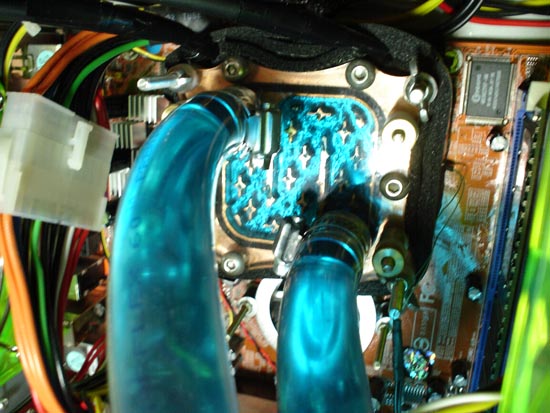

darkCount Απρίλιος 2, 2005 Author #60 Απρίλιος 2, 2005 Χαιρετώ τους συμφορουμίτες:hi: Μετά από αρκετό καιρό ήρθε το πολυαναμενόμενο (για μένα) update στην κατασκευή αυτή. Είμαι από πριν τα Χριστούγεννα χωρίς gaming pc. Δουλειές, υποχρεώσεις, ατυχήματα...από όλα είχε ο μπαξές. Anyway χθες ήρθαν οι σωλήνες που μου έλειπαν και κάτι θερμόμετρα από Αγγλιά και βιάστηκα να τα κουμπώσω πάνω. Επίσης θα δείτε και την κατασκευή που στεγάζει την όλη υδρόψυξη. Είναι σε αρχικό στάδιο ακόμα βέβαια...θελει βάψίματα, ηχομονώσεις, προεκτάσεις...αρκετά ακόμα. Όμως ο χρόνος είναι λιγοστός και προχωράω πολύ αργά. Ας δουμε κάμια φωτό όμως... Το μπλοκ του Μιχάλη με το υγρό Coolermaster....ωραία αντίθεση κάνουν...
