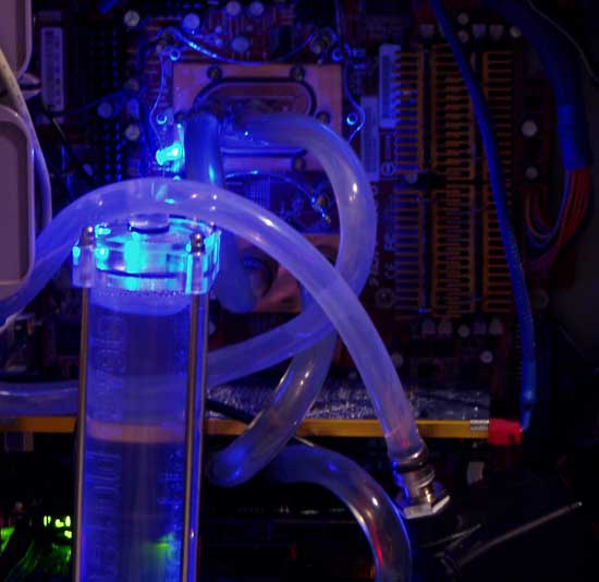

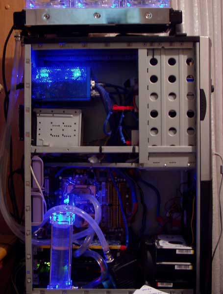

Eleven1442169075 Οκτώβριος 27, 2005 #39 Οκτώβριος 27, 2005 Λοιπον αν παρω Xtreme Radiator 240, Hydor Seltz L20 και Universal Water Block κοστιζουν 134 ευρω ενω αν παρω Water Cooling Radiator 360, Hydor L-30 και Universal Water Block κοστιζουν 167 ευρω δλδ μονο 35 ευρω διαφορα σε σχεση με τα αλλα αλα θα εχω καλυτερη αποδοση με μεγαλυτερο ψυγειο και αντλια γιατι μπορει να βαλω κι αλλα blocks αργοτερα... Σωστα?Αλλα την Hydor L30 την εχει το http://www.hacshop.gr ειναι καλο μαγαζι αξιοπιστο? Το hacshop.gr ειναι και καλο μαγαζι και αξιοπιστο παρε αφοβα οτι θες Λοιπον δες σε μια φωτο ολα οσα προαναφερες Ειναι απο το δικο μου συστημα οποτε καταλαβαινεις οτι τα εχω δοκιμασει και τα προτεινω ανεπιφυλακτα 3blocks -3πλο ψυγειο με 3 διαφανους φωτιζομενους ανεμιστηρες (συνηθως δουλευουν στα 5-6ν ελεγχομενα απο ροοστατη) Hydor l30 (την εχω και δουλευει απροβλιματιστα απο το Μαρτιο του 2003) και τανκ δικιας μου κατασκευης(οχι απαραιτητο Το εβαλα απλα για να το δοκιμασω .Πριν απο αυτο ειχα ενα Τ στην εισοδο της αντλας) Οι eheim ειναι πολυ καλες αντλιες πιοτικοτερες απο τις Hydor αλλα και πιο ογκωδεις και πιο ακριβες Ξεκινα με ενα πιο απλο συστημα (αλλα απολυτα αναβαθμισιμο) και οσο το ψαχνεις θα καταλαβεις τις αναγκες σου αλλα και τις απαιτησεις σου και συμπληρωνεις -αλλασεις πολυ ευκολα οτι χρειαζεσαι και μια φωτο για να δεις ποσο μικρο μπορει να γινει το συστημα
