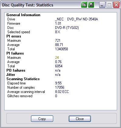

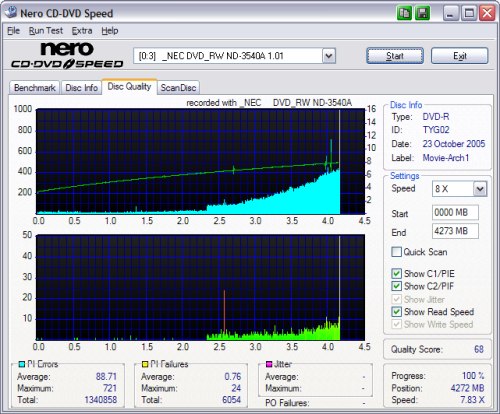

Ιδού η πρώτη εγγραφή με δισκάκια DVD-R Taiyo yuden made in Japan - no name - ceramic coating TYG02...(50 disk cakebox) με λογότυπο της disk impex
Στην πρώτη περίπτωση, γράφθηκαν αρχεία βίντεο σε ταχύτητα x12...η επίσημη ταχύτητα που υποστηρίζουν τα δισκάκια είναι x8...
...μέχρι το 60% ήταν 99 quality score και μετά έκανε μια μεγάλη βουτιά...

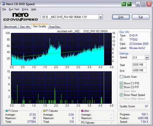

Στην δεύτερη εγγραφή με τα ίδια δισκάκια η ταχύτητα τέθηκε στα x8...
(...τα αρχεία που γράφθηκαν δεν ήταν τα ίδια...)
Στην πρώτη περίπτωση είχα πολύ σταθερή εγγραφή μέχρι ενός σημείου (τα P1 λάθη ήταν κάτω απο 12 σε μεγαλο μέρος της εγγραφής και μετά "απογειώθηκαν")...στη δεύτερη είχα πολύ καλύτερη συνολικά εγγραφή (97 quality score), αλλά τα P1 λάθη ήταν υψηλότερα σ' όλη τη διάρκεια της εγγραφής...(αλλά αρκετά χαμηλότερα συνολικά καθώς δεν παρουσίασε αυξημένα λάθη στο τελευταίο 1/3 της εγγραφής)
Το firmware της συσκευής είναι το εργοστασιακό 1.01...

Η δεύτερη εγγραφή είναι οκ. Να σημειώσω ότι στην πρώτη εγγραφή τα PI φαίνονται σε γράφημα 1 - 1000, ενώ στην δεύτερη 1 - 100.
Στην πρώτη περίπτωση φταίει η ταχύτητα εγγραφής. Το είπες και μόνος σου ότι ειναι 8x certified τα δισκάκια. Θεωρώ ότι με αλλαγή firmware μπορεί να δεις βελτίωση στα 12x χρησιμοποιώντας τα ίδια δισκάκια, καθώς κάθε καινούργιο firmware περιέχει και "βελτιωμένα" write strategies. Θα σου πρότεινα να δοκιμάσεις τα γνωστά firmwares απο Liggy and Dee.
Απλώς μου έκανε εντύπωση πως στο 1/3 της εγγραφής με ταχύτητα 12 τα P1 λάθη ήταν γύρω στα 12 ανά μέσο όρο ενώ έπεσαν και γύρω στα 10 και η ποιότητα εγγραφής ήταν σχεδόν άψογη μέχρι το 60% περίπου (99), στο δεύτερο τρίτο γύρω στα 20-30 και μετά άρχισε να βγάζει πολλά λάθη...
θα περίμενε κανεις πως έφταιγε οι μετρήσεις να ήταν σε μεγαλύτερο φάσμα χειρότερες κι όχι μόνο πολύ χειρότερες προς το τέλος...τουλάχιστον εμένα, που δεν έχω καθόλου γνώσεις γύρω απ' το αντικείμενο, αυτό μου κάνει εντύπωση...

Αν αναρωτίεσαι γιατί η ποιότητα πέφτει προς το τέλος... Σκέψου ότι τα 12x δεν τα πιάνει το recorder από την αρχή αλλά σταδιακά. Ξεκινά πχ απo 4x και καταλήγει σε 12x. Επίσης η ποιότητα σε κάποια δισκάκια χειροτερεύει προς τα εξωτερικά σημεία του δίσκου, κάτι που μερικές φορές είναι εμφανές και με το μάτι.

αφου στο τελευταιο τριτο ηταν που αυξησε την ταχυτητα στα 12χ, λογικο δεν ειναι εκει να εκτιναχθουν και τα λαθη? :003:
Δεν ήξερα αυτή τη παράμετρο, ότι δλδ χειροτερεύει η ποιότητα εγγραφής με την αύξηση της ταχύτητας...
...τουλάχιστον όταν αυτή υποστηριζεται απ' το drive και σε κάποιο βαθμό απ' το δισκάκι...(είναι συμβατό με χ16 ταχύτητα)...
