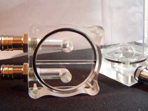

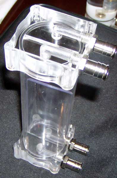

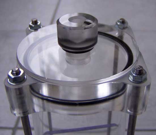

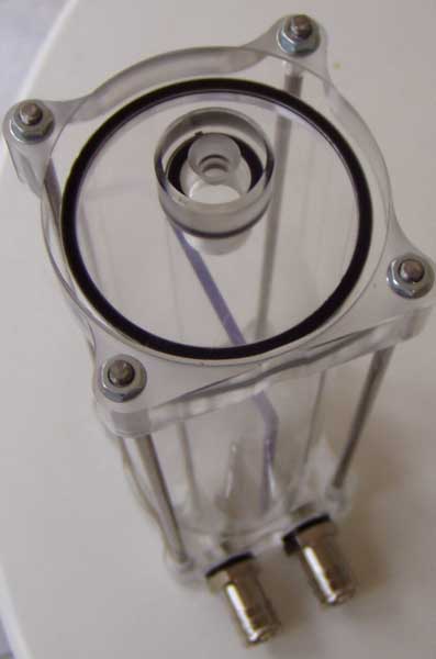

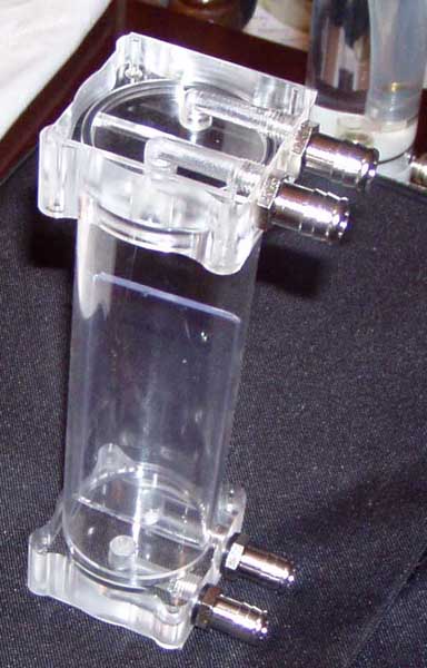

Ειναι το δοχειο με το οποιο μπορεις να βαζεις νερο στην υ/ψ χωρις να την θεσεις εκτος λειτουργιας και να κανεις εξαεροση στο κυκλωμα!Οποτε χρειαζεται!
  • Replies 46

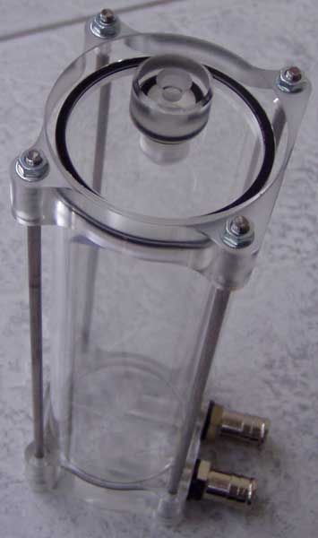

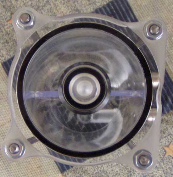

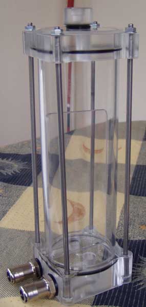

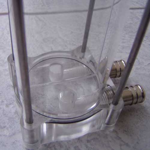

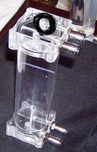

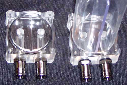

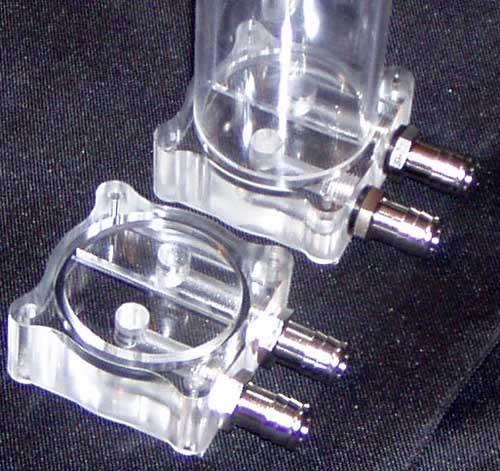

και τα δυο κομματια ειναι το κατω μερς απο ισαριθμα τανκ
μολις παρω ακι το πλεξυ για τα πανω θα γινουν και οι τελικες διαμορφωσεις
και ολα μαζι
οπως ειπα δεν ειναι τελειωμενο ακομα αλλα ελπιζω αν ολοκληρωθει συντομα

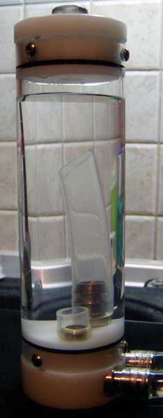

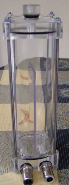

στην τελευταια φωτο μια αλλη εκδοση του τανκ σε στρογυλλο

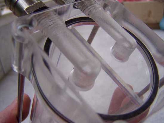

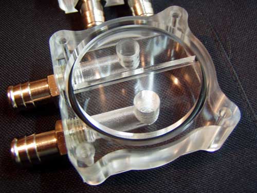

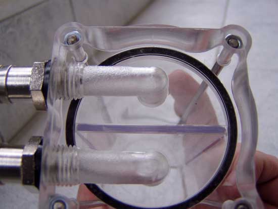

τωρα προσεξα τις γωνιες.......σιγουρα δεν κοβουν ροη???
τι να λεμε!!!!??!!!!!!
μπραβο πολυ ομορφο!ποτε θα κυκλοφορησουν ευρεως....?????????
Εσωτερικα δεν εχει γωνιες απο οτι βλεπω.
Αυτο λεω κι εγω, δεν εχει γωνιες μεσα το πλεξι, ειναι κυκλικο.

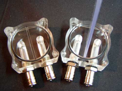

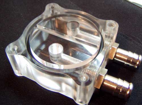

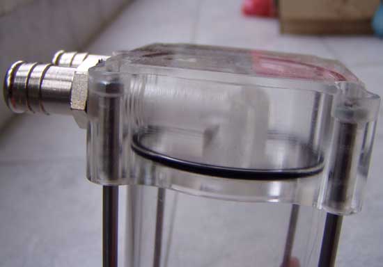

αν παρατηρησεις στις παρακατω φωτο θα δεις οτι δεν ειναι γωνια 90°
αλλα εχει γινει radius R5 για οσο το δυνατο πιο ομαλη ροη στο σημειο
Δεν μπορουσα να κανω κατι διαφορετικο (αν εχει καποιος καποια καλυτεη προταση ευχαριστως να το δοκιμασω)

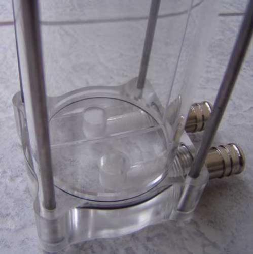

Αν υπαρξει ενδιαφερον πιθανοτατα να μπορεσω να κανονισω για την κατασκευη μερικων ακομα
μπορουν αν γινουν και με μικροτερη σωληνα 50μμ αντι 60 μμ
και οτι το υψος του μπορει αν αλλαξει κατα βουληση αλλαζοντας το σωληνα και τις 4 βιδες με μακρυτερα- κοντοτερα

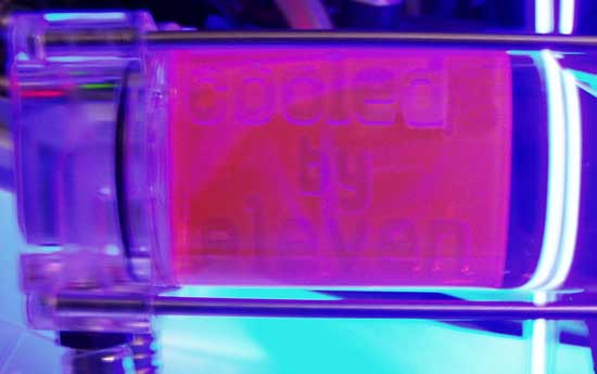

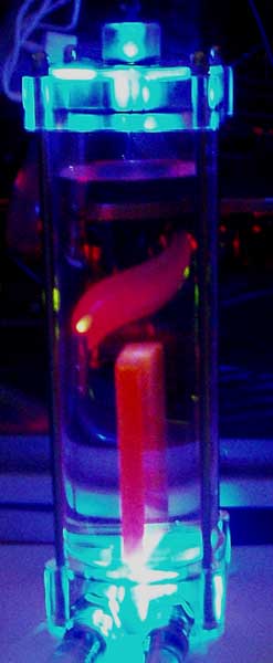

και 2 βραδυνες με πληρη εξαρτηση uv .leds ktl
το διαχωριστικο πλεξυ ειναι uv reactive θα το ηθελα σε μπλε αλλα δυστυχως ειναι μαρκιαααααααααααααααααα η αμερικη
η φωτο ειναι λιγο προχειρες γιατι θελει ρυθμισμα η μηχανη Θα επενελθω με πιο προσεγμενες νυχτερινες

Η γνώμη μου είναι πως καλύτερα που έιναι κόκκινο το μέσα γιατί κάνει τρομερή εικόνα με την διαφάνεια του "σώματος" και το μπλέ λεντάκι επάνω ;)
