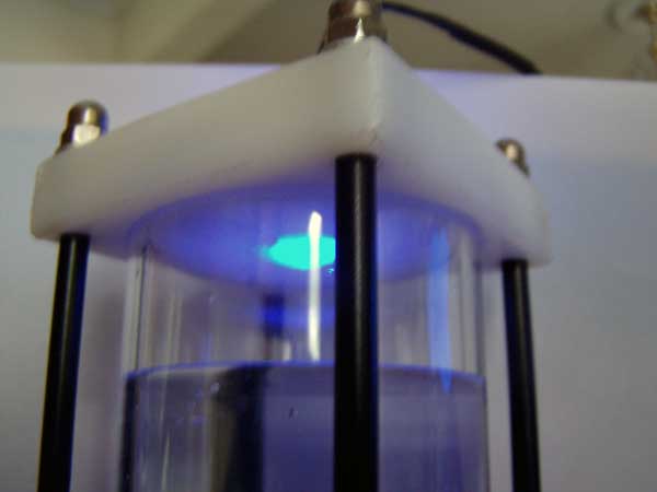

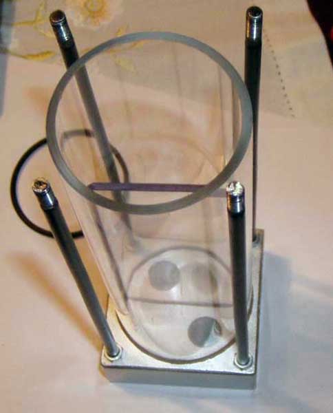

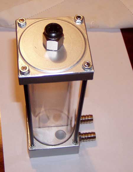

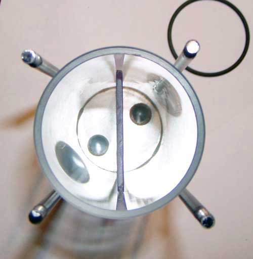

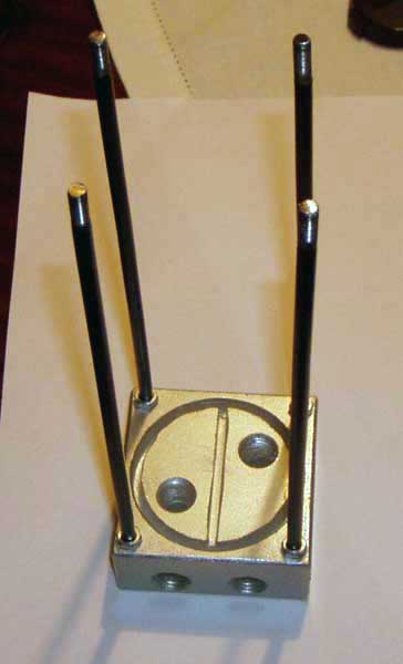

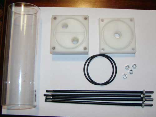

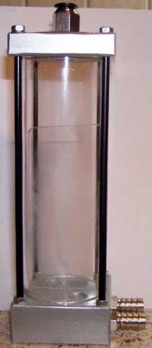

Eleven1442169075 Δημοσιεύτηκε Οκτώβριος 15, 2005 #1 Δημοσιεύτηκε Οκτώβριος 15, 2005 Μια που το πηρα αποφαση να συμαζεψω το κουτακι μου και την υδροψυξη ειπα να κανω ορισμενες αλλαγες (κυριως γι α λογους ευκολιας αλλα και εμφανισης) Για αρχη λοιπον αλλαγη η χρηση τανκ Απο την προηγουμενη κατασκευη που ειχα κανει ηξερα πλεον τι δεν επρεπε να γινει για δουλευει σωστα το τανκ Βρηκα λοιπον σωληνα plexy 60 μμ (thanks to unssen) και ετσι αρχιζει η κατασκευη εγιναν οι απαραιτητες βασεις κτλ χρειαζουμενα Στην συνεχεια βαζουμε τις βιδες συγκρατησης Μπορειτε να διακρινετε το καναλι για το Ο-ρινκ αλλα και ενα πιο μικρο καναλι για να κουμπωσει το πλεξι που θα διαχωριζει την εισοδο απο την εξοδο
Eleven1442169075 Οκτώβριος 15, 2005 Author #2 Οκτώβριος 15, 2005 βαζουμε και το πλεξυ και απο πανω στην μεση το διαχωριστικο πλεξυ

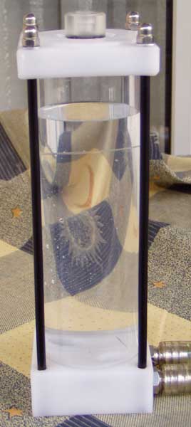

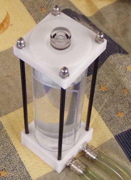

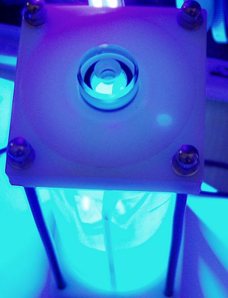

Eleven1442169075 Οκτώβριος 15, 2005 Author #3 Οκτώβριος 15, 2005 και εδω τελειωμενο Εντωμεταξυ μου ηρθε και μια φαεινη ιδεα να το βαψω ασημι

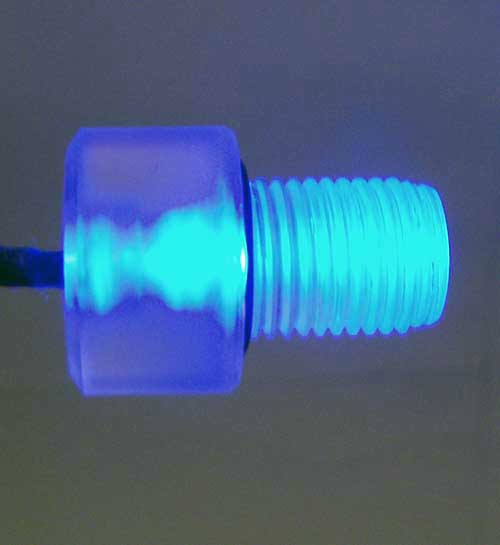

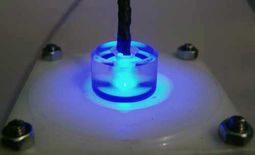

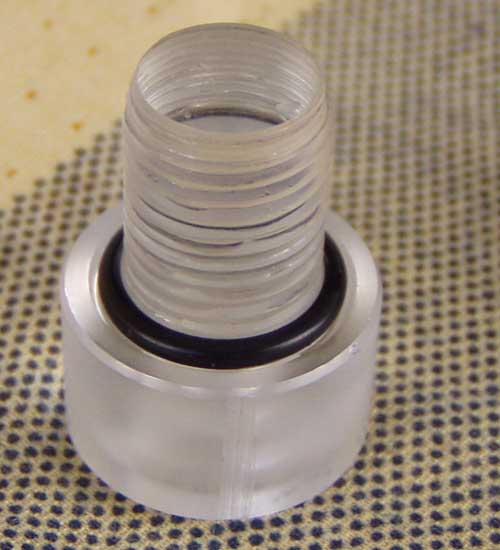

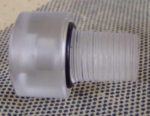

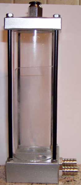

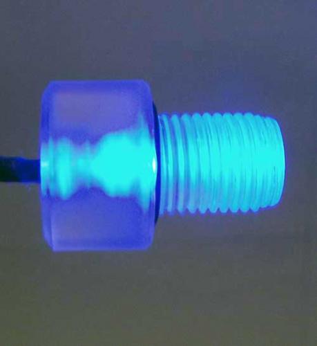

Eleven1442169075 Οκτώβριος 15, 2005 Author #4 Οκτώβριος 15, 2005 Δεν μου πολυαρεσε (χαλια εγινε) το αλλαξα παλι σε ασπρο (πιθανοτατα θα φτιαξω ενα και σε μαυρο) Αλλαξα και το ταχυρακορ με μια βιδα απο plexy που εφτιαξα Ειπαμε ευκολια αλλα και εμφανιση

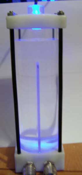

Eleven1442169075 Οκτώβριος 15, 2005 Author #5 Οκτώβριος 15, 2005 τελικα η βιδα μου αρεσε πιο πολυ απο ολα

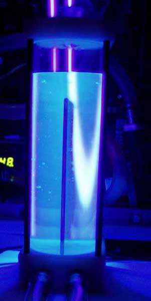

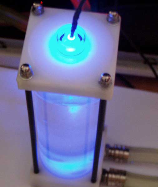

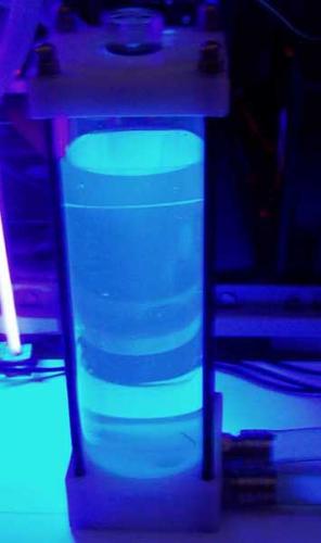

Eleven1442169075 Οκτώβριος 15, 2005 Author #6 Οκτώβριος 15, 2005 μολις ετοιμαστηκε επρεπε να δοκιμαστει και στο σκοταδι με leds +uv λαμπες

emnezia Οκτώβριος 15, 2005 #14 Οκτώβριος 15, 2005 Όμορφο, πολύ όμορφο. Μπράβο κι από εμένα. Σε τι διαστάσεις (ύψος) έχει βγει;
Εvo8-By-m-diox Οκτώβριος 15, 2005 #15 Οκτώβριος 15, 2005 Είμαι άσχετος από watercooling αλλα φαντάζομαι ότι είναι αυτό που βάζεις μέσα το νερό???P:Σ.Πάντως ότι και να είναι είναι κούκλα bravo ρε καταπληκτική δουλειά.........
mefistofelis Οκτώβριος 16, 2005 #17 Οκτώβριος 16, 2005 Ωραιο ειναι αλλα καπως μεγαλουτσικο μου φαινεται...
Εvo8-By-m-diox Οκτώβριος 16, 2005 #19 Οκτώβριος 16, 2005 παιδιά και εγώ είπα ότι είναι κούκλα αλλα ακόμα δεν ξέρω τι είναι.....μπορεί κάποιος να μου πει σας παρακαλώ???thanks a lot!!!
emnezia Οκτώβριος 16, 2005 #20 Οκτώβριος 16, 2005 To tank παρεμβάλεται στο κύκλωμα της υδρόψυξης για να γεμίζεις με νερό το κύκλωμα αλλά κυρίως για να βοηθάς την γρηγορότερη εξαέρωσή του (δηλαδή το να διώχνεις τις φυσαλίδες από το κύκλωμα).
