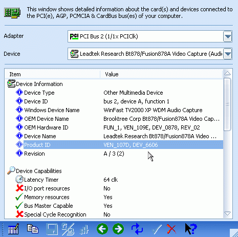

yanni Οκτώβριος 12, 2005 #10 Οκτώβριος 12, 2005 Υπάρχει και άλλη περίπτωση που μόλις το σκέφτηκα. Αν μπορείς κοίτα με ένα πρόγραμμα όπως το Sisoft Sandra τα vendor και card ids. Στην περίπτωσή σου, η Winfast Deluxe θα πρέπει αν δεν κάνω λάθος στο Sandra και στο PCI/AGP/Cardbases information, να δίνει στο Product_ID : ven_107D, dev_6606. Αν σου δίνει κάτι το διαφορετικό τότε ίσως να έχει πρόβλημα η κάρτα. Σε αυτή την περίπτωση θα πρέπει να την πας πίσω. Αν δεν την πας διότι δεν θέλεις να περιμένεις πότε θα στην επιστρέψουν απλά στείλε ένα μήνυμα στην Leadtek λέγοντάς τους τι σου δίνει το Sandra. Θα πρέπει να σου στείλουν ένα απλό fix, ουσιαστικά ένα DOS προγραμματάκι που θα ξαναγράψει το eprom chip πάνω στην κάρτα και θα διορθώσει το πρόβλημα.

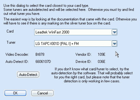

cxmgp Οκτώβριος 26, 2005 Author #11 Οκτώβριος 26, 2005 john_dr έγραψε: Εστειλα μύνημα στη leadtek και μου έστειλαν την ακόλουθη απάντηση:About your case, Please install DScaler4111, then please according attach picture to support us the "Auto Detect ID". (Device ID check.bmp) After we got reply, we will help you soon.Πως θα το κάνω αυτό ; δεν βρήκα καμία επιλογή τέτοι στο dscaler
yanni Οκτώβριος 31, 2005 #13 Οκτώβριος 31, 2005 Σε τι πράγμα απάντησε η Leadtek?Αυτά που σου έγραψα ποιο πάνω και το Sandra τα δοκίμασες?Προφανώς όχι. Οι άνθρωποι απλά σου ζητάνε τις ίδιες πληροφορίες. Αλλά αυτή τη φορά απλά σου ζητάνε τις πληροφορίες αυτές να τις πάρεις από το DScaler ( το ίδιο είναι και καλά που σου προτείνουν αυτό μιας και με προγράμματα σαν το Sandra μπορεί να χαθείς... )Πήγαινε στο DScaler >>> Bt Card >>> Setup card/Tuner και στο παράθυρο που θα ανοίξει θα βρεις τις πληροφορίες που σου ζητάνε.

cxmgp Νοέμβριος 1, 2005 Author #15 Νοέμβριος 1, 2005 john_dr έγραψε: Σε τι πράγμα απάντησε η Leadtek?Αυτά που σου έγραψα ποιο πάνω και το Sandra τα δοκίμασες?Προφανώς όχι. Οι άνθρωποι απλά σου ζητάνε τις ίδιες πληροφορίες. Αλλά αυτή τη φορά απλά σου ζητάνε τις πληροφορίες αυτές να τις πάρεις από το DScaler ( το ίδιο είναι και καλά που σου προτείνουν αυτό μιας και με προγράμματα σαν το Sandra μπορεί να χαθείς... )Πήγαινε στο DScaler >>> Bt Card >>> Setup card/Tuner και στο παράθυρο που θα ανοίξει θα βρεις τις πληροφορίες που σου ζητάνε.Δεν μπορώ να το κάνω από το dscaler (η επιλογή είναι ανενεργή) σήμερα θα δοκιμάσω τη δικιά σου λύση (μέσω του sandra). Ευχαριστώ
