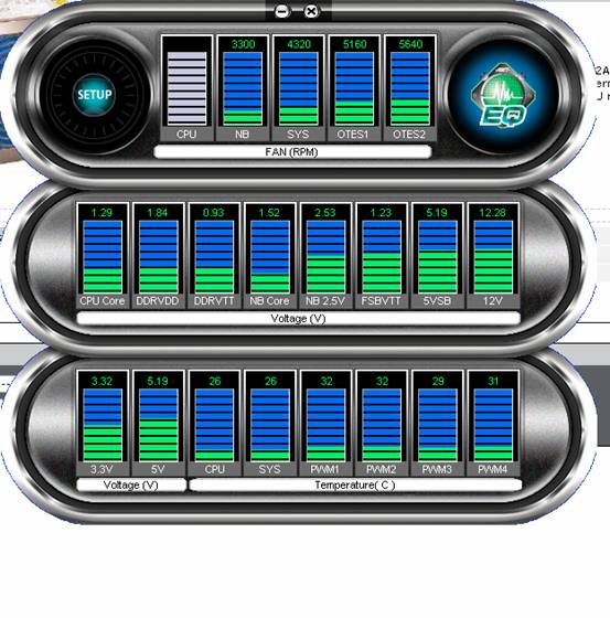

didicola Οκτώβριος 4, 2005 Author #19 Οκτώβριος 4, 2005 αυτην την στιγμη οι τασεις οι θερμοκρασιες ολα
