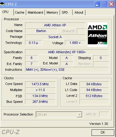

loner Δημοσιεύτηκε Σεπτέμβριος 27, 2005 #1 Δημοσιεύτηκε Σεπτέμβριος 27, 2005 Μολις εβαλα εναν Barton 2500 στο συστημα μου. Στην αρχη με μαμα bios δεν τον εβλεπε καλα. Εγραφε unknown cpu type at 14xx δεν θυμαμαι ακριβως Μhz ... Μετα απο συνεχη updates στο bios το μονο που καταφερε ειναι να τον βλεπει σαν ΧΡ1900!!!! To cpuz τον βρισκει οτι ειναι Βarton αλλα με σαφως πιο μικρη συχνοτητα λειτουργειας..... Τι να κανω;;;;; Στο bios στο voltage frequency control το ρευμα ειναι 1,67 και τοy επεξεργαστη η συχνοτητα 133. Μου δινει περιθωριο μεχρι 165 αλλα οταν το βαζω κολλαει (κρασαρει μαλλον.......). Η μητρικη ειναι η GA7VA της Gigabyte. Ποιος μπορει να με βοηθησει για να τον αναγνωρισει κανονικα;;;;;;; Και κατι αλλο. Ενω εχω αναβαθμισει το bios στο 12 το cpuz ακομα βλεπει το πρωτο που ειχα. Γιατι μπορει να συμβαινει αυτο;;;;;
outlaw Σεπτέμβριος 27, 2005 #2 Σεπτέμβριος 27, 2005 Δες κάπου θα παίζει jumper για 166 καθαρά....στα 165 δεν δουλεύει ο διαιρέτης και τα παίζουν pci/agp...
loner Σεπτέμβριος 27, 2005 Author #3 Σεπτέμβριος 27, 2005 Δες κάπου θα παίζει jumper για 166 καθαρά....στα 165 δεν δουλεύει ο διαιρέτης και τα παίζουν pci/agp...Jumper-ακι δλδ μεσα στην μητρικη; Ασχετο, και το sandra βγαζει ξανα οτι εχω το παλιο Bios ενω στην εναρξη βγαζει καθαρα οτι εχω το τελευταιο. Να τα ξαναπερασω η θα γινει καμια στραβη;;;;
volanis1980 Σεπτέμβριος 27, 2005 #4 Σεπτέμβριος 27, 2005 Αυτό που είπε ο outlaw θα είναι. Κοίτα στη μητρική για jumperάκι ή, το πιθανότερο, για διακοπτάκι.

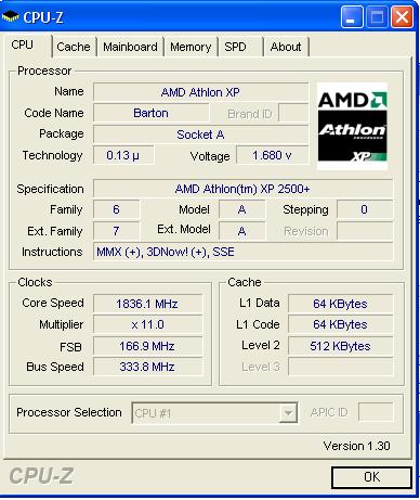

loner Σεπτέμβριος 27, 2005 Author #5 Σεπτέμβριος 27, 2005 Ειχατε δικιο. Τον αναγνωρισε κανονικα μολις εβαλα το switch στην σωστη θεση... Μονο μια ερωτηση ακομα. Στα ποσα πραγματικα Ghz τρεχει ο 2500; Στο cpuz μου γραφει οτι τρεχει στα 1.8 πραγμα που ειναι αρκετα παραξενο δεδομενου οτι ο 2200 τρεχει στα 1.8 και μαλιστα στα benchmarks στο sandra παλι το βγαζει πιο αργο τον δικο μου τον 2500 σε σχεση με τον 2200!!!!! Τι συμβαινει; Μηπως επρεπε να τρεχει πιο γρηγορα και εχω κανει καποια λαθος ρυθμιση;;;;; Y.Γ. Το default που πρεπει να τρεχει δεν ειναι τα 166; Η μηπως ειναι πολλα;;;;
