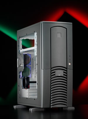

Το κουτί είναι ένα Chieftec Midi Tower από το Πλαίσιο, συγκεκριμένα αυτό

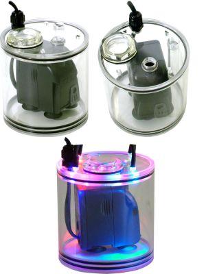

Αντλία
Αντλία Eheim 600lt βυθισμένη σε τανκ εξαέρωσης

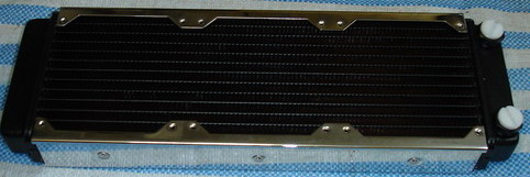

Ψυγείο
Ψυγείο Υδρόψυξης Τύπου transit κυψελωτό 360
(photo by Braveheart1980 - ξέχασα να το βγάλω φωτογραφία και δανείστηκα την δικιά του... όχι ότι έβγαλα όλα τα άλλα... anyway)

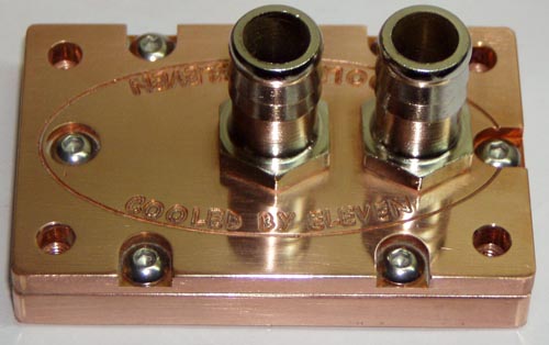

WaterBlock
Block Universal by ELEVEN

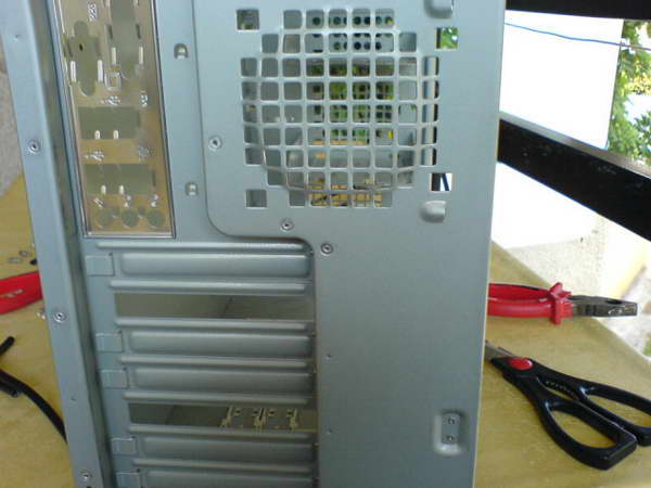

Εφόσον ήθελα να βάλω την υδρόψυξη απ' έξω, έπρεπε ν' ανοίξω κάπου μιά τρύπα στο κουτί. Το κουτί αυτό από πίσω έχει δύο grills για 8άρηδες ανεμιστήρες. Οπότε....
ΠΡΙΝ

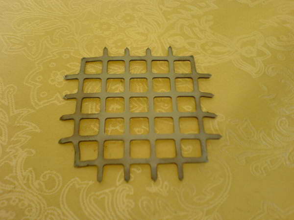

... ΚΑΤΑ ΤΗΝ ΔΙΑΡΚΕΙΑ...

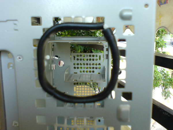

ΤΕΛΙΚΟ ΑΠΟΤΕΛΕΣΜΑ
Το μαύρο γύρω-γύρω που βλέπετε είναι ένα κομμάτι από καλώδιο ρεύματος, χωρίς τα καλώδια μέσα, κομμένο εγκάρσια και περασμένο, έτσι ώστε να μην "τραυματίζομαι" εγώ και οι σωλήνες που θα περνάνε από εκεί μέσα...

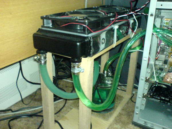

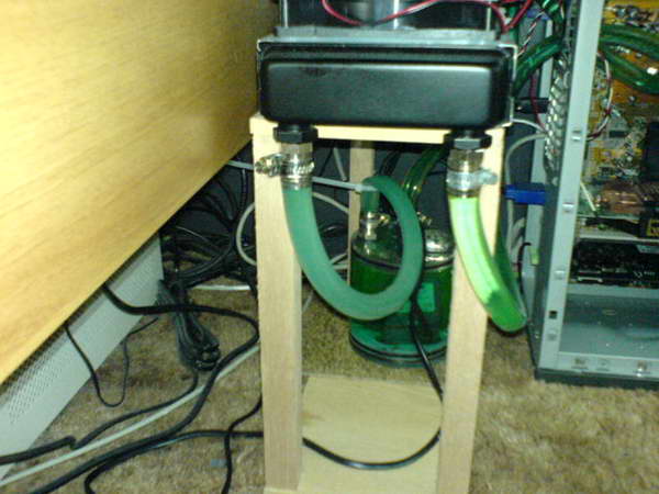

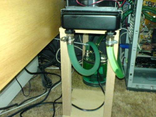

Πρίν πάμε στο τελικό στάδιο που είπα στο παραπάνω post, θα πρέπει να σταθώ λίγο σε μία κατασκευή στήριξης του ψυγείου και της αντλίας που είχα εγώ την ιδέα και υλοποίησε ο πατέρας μου που τον ευχαριστώ πολύ (ααα ρε κυρ' Billy, συνταξιούχε.... άμα πιάνουν τα χέρια σου).
(οι φωτογραφίες είναι παρμένες σήμερα το πρωί, από το καινούργιο κινητάκι μου, το K750i της Sony Ericsson)
Το αρχικό σχέδιο (μόλις το έκανα στο paint) ήταν αυτό
όπου κάτω είναι μιά βάση ξύλινη, τέσσερις στύλοι ξύλινοι, και ξύλινα και τα από πάνω κομμάτια, όπου και θα "ξάπλωνε" το ψυγείο...
Το αποτέλεσμα...;
Στην δεύτερη φωτογραφία θα δείτε πάνω στο σωλήνα αριστερά ένα δεματικό. Θα εξηγήσω σε λίγο γι' αυτό...

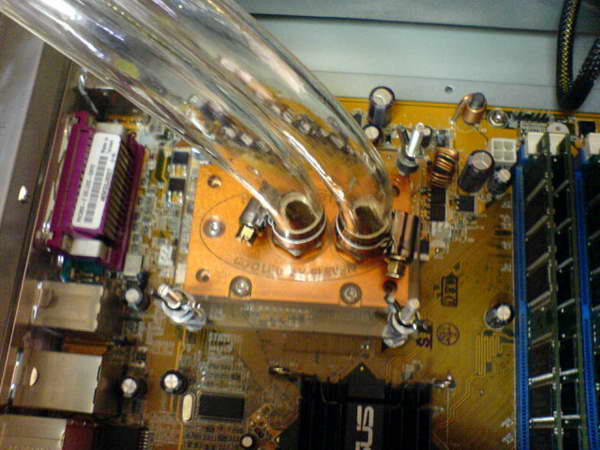

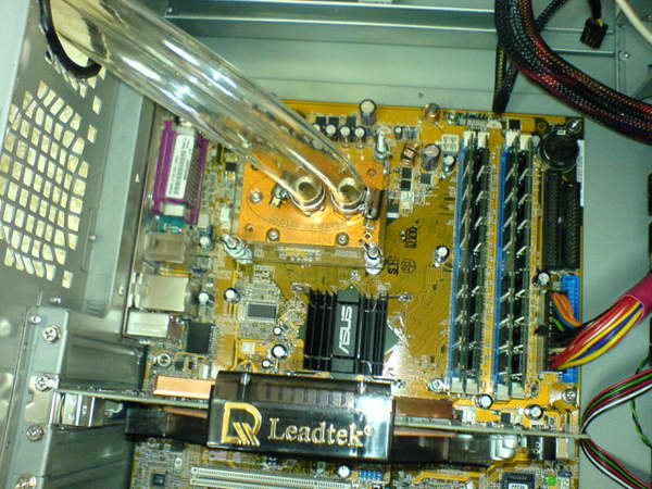

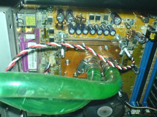

Τοποθετημένο πάνω στη μητρική
Το ίδιο (διαμάντι, εεε; )
Από πιό ψηλά..

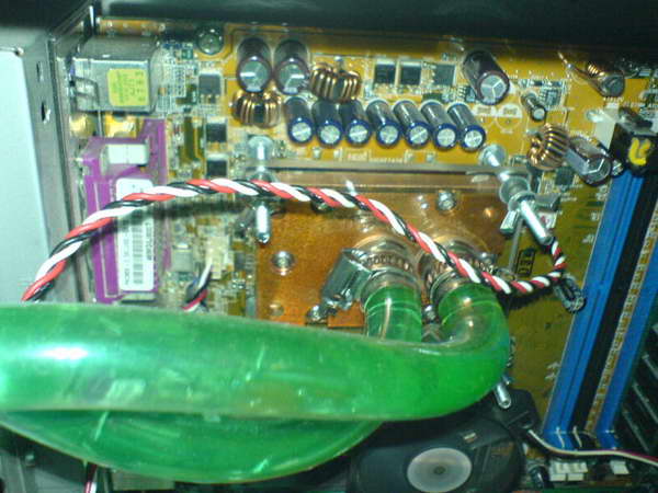

Με το υγρό μέσα (απιονισμένο νερό και παραφλού - πρέπει να βάλω και λίγο betadine)

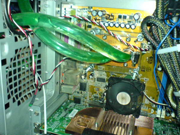

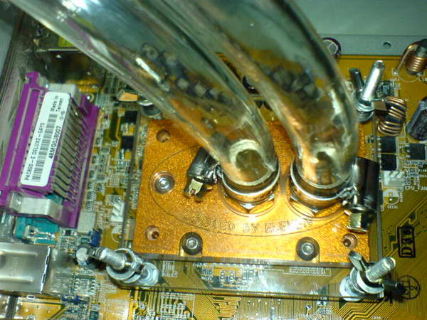

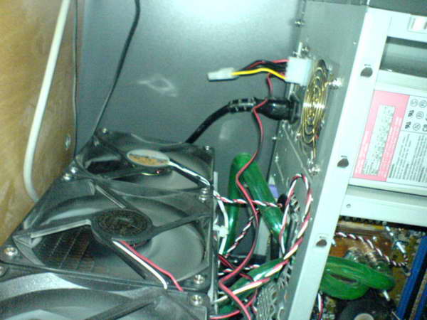

Εδώ φαίνεται από πού παίρνουν ρεύμα οι δύο ανεμιστήρες (έχουν 3pins) πάνω από τη μητρική...
.... και από εδώ παίρνει ο τρίτος. Από το εξωτερικό βύσμα (πολύ χρήσιμο - Βλέπεις Ujin ???) του Antec TrueControl 550....

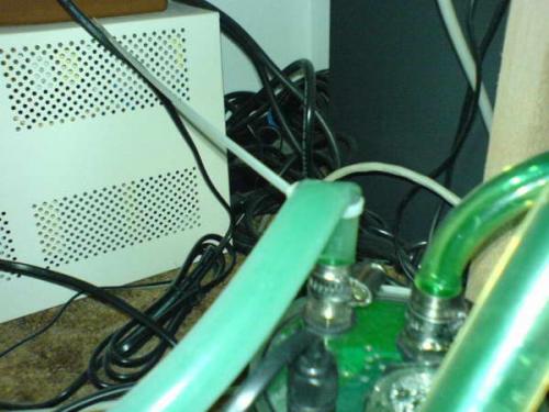

Ένας από τους σωλήνες μου, τσάκισε.
Προσπάθησα να τον "φέρω" με ένα δεματικό (να πιέσω τις άκρες του), αλλά δεν νομίζω ότι τα κατάφερα.... Έχει κανείς καμία λύση;
Αν έβαζα εκεί που τσάκισε μία γωνία (αλήθεια, πού μπορώ να βρω κάτι τέτοιο; ) θα έκανα δουλειά; Μπορεί να γίνει χωρίς να αδειάζω πάλι νερά και τέτοια;

Ωραιος ;)! Ερωτηση: Τι σωληνες εβαλες? Εχεις δοκιμασει καθολου τους eheim? Ναι μεν ειναι πρασινοι αλλα ειναι μαλακοι και δεν εχω βαλει πουθενα σφηχτιρακι με straps τους εχω. Επισης το τανκ ισως θελει λιγη μετακινηση προς τα ρακορ του ψυγειου και κατι last νομιζω τη βαση ισως μπορουσες να την κανεις λιγο χαμηλοτερη ακομα :)!
ωραιος ο Τολης!! welcome to the club. Απλα, αν ημουν στη θεση σου (και με επερνε ο χωρος) θα εφτιαχνα κουτι απο πλεξι που θα εμπενε πανω στο κουτι. Σαφως πιο μουρικο κατα ταην αποψη μου.
Θα συμφωνήσω με τον φίλο βαρελά σχετικά με την βάση, καλή ιδέα αλλά λίγο μεγαλούτσικη φαίνεται (κοιτα ποιος μιλάει αυτος με το παλουκι δίπλα στον υπολογιστή (βλεπε reserator)).
Σχετικά με τον τσακισμένο σωλήνα το μόνο που μπορώ να σου προτείνω για να μην αδειάζεις νερα είναι να σταματήσεις την ροή με σφικτήρες (to reserator είχε κάποιους για τέτοιες περιπτώσεις), να κόψεις τον σωλήνα σε εκείνο το σημείο και να βάλεις κάποια γωνία όπως είπες. Θα βρεις σε μαγαζί (εταιρια) ψυκτικων.
Τέλος μια φιλική παρατήρηση... μήπως θα ήταν καλύτερα η βάση να είναι κάθετη? έτσι ώστε να φτάνει στο ύψος του κουτιού και ίσως να "κρύβεται" πίσω απο αυτό? ή αρκετά γερή ωστε να μπορεί να πατήσει το κουτί πάνω της (φυσικα με μία προέκταση της βάσης έτσι ώστε το ψυγείο να είναι στο μέσο της διαδρομής.

@spresv Μου αρέσει πιό πολύ το ξύλο. Μπερδεύεις "κλασικό" με τεχνολογία... Πιό "ζεστό". Δεν ξέρω αν στο εξηγώ καλά...
Δεν το καταλαβαίνω ακριβώς πώς το εννοείς. Κανένα σχεδιάκι στο paint ??? Απλά να πώ ότι δεν υπήρχε χώρος να ανέβει όλη η κατασκευή πάνω στο κουτί, γιατί το PC είναι κάτω από το γραφείο, γι' αυτό και μπήκε από πίσω.

Ξέχασα να σας αναφέρω το εξής προβληματάκι....

Καπου ειχε ποσταρει ο Θωμας (Atari[Xp+]) οτι για να μην σου λυγισει βαζεις σε εκεινο το σημειο καμποσα straps στη σειρα τεσπα ειχε ποσταρει και φωτο αλλα δεν την βρηκα...
PS: Straps=apotsi 's δεματικο :)

Λοιπόν η λύση στο πρόβλημα σου...Υπάρχουν κάτι πραγματάκια, τα οποια δεν ξέρω πως λέγονται,και τα βάζουμε συνήθως στο πλυντήριο ρούχων για να μην τσακίζει ο σωλήνας της αποχέτευσης.Είναι ένα κομμάτι πλαστικό σε σχήμα C.Το λάστιχο πάει και πιάνει στην εξωτερική πλευρά του C με αποτέλεσμα να συντηρείται η καμπύλη του σωλήνα,χωρίς να τσακίζει...Αυτό οι περισσότεροι το έχουμε δει σε μεγάλα μεγέθη ,όμως υπάρχουν και μικρά...για μικρά πλυντήρια...!!! LOL Aντε και καλή μπουγάδα.....
Βρες τη φώτο βρε ....
Τα λένε και δεματικά, κύριέ μου....

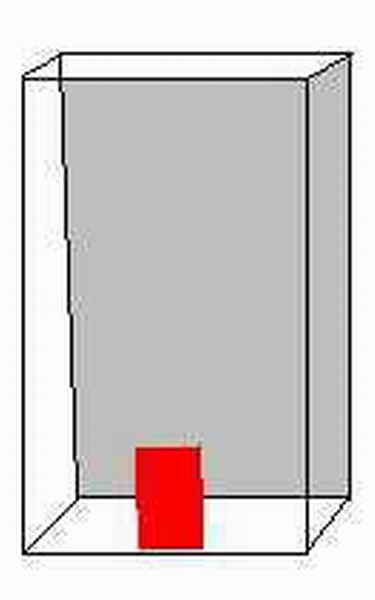

κάπως έτσι όπου γκρί είναι το ψυγείο και κόκκινη η αντλία, και αφού σου αρέσει το ξύλο θα μπορούσες την μία πλευρά που φαίνεται από τα πλαγια να την καλυψεις με ξύλο, χωρίς να έχεις πρόβλημα στον αερισμό του ψυγείου, καθώς θα έχει αρκετή άπλα από τα πλάγια
