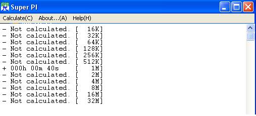

Μονο αυτο το τεστ μπορεσα να ανεβασω...οπως μου ειπε κ ο ckdiablo555 ειναι πολυ πισω κ οντως πρεπει να φταινε οι μνημες και με τη βοηθεια του θα προσπαθησω να δοκιμασω με τις δικιες του μνιμες να δουμε διαφορές και θα κανουμε ενα BIOS update

Έλενξέτες με memtest να δείς αν έχουν σφάλματα, άστο να ολοκληρωθεί τουλάχιστον ως τα 600%.
