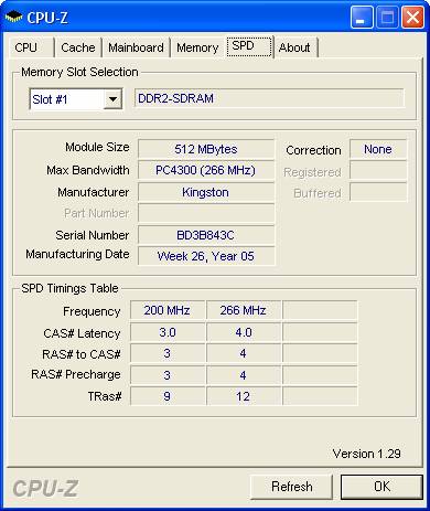

Stelaras Σεπτέμβριος 17, 2005 #2 Σεπτέμβριος 17, 2005 Εξαρταται απο τη συχνοτητα των μνημων σου και το FSB του επεξεργαστη . Λογικα ο 540 θα ειναι καλυτερος λογω του FSB του.Επισης παιζει ρολο και το multi του CPU . Αν βαλεις 14 , αλλαζουν τα πραγματα. Και οι δυο θα ειναι στα 270Mhz FSB . Οποτε το ιδιο και το αυτο.Αν βαλει 14Χ στον 540 και αφησεις 19Χ τον 570 , παλι εισαι καλυτερα με τον 540.Και παλι ολα μπορουν να αλλαξουν αναλογα με τι μνημες εισαι.Τι μνημες εχεις και σε τι συχνοτητα μπορουν να φτασουν και με τι timings ?

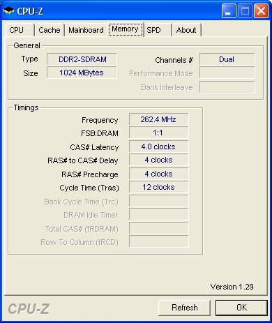

didicola Σεπτέμβριος 17, 2005 Author #3 Σεπτέμβριος 17, 2005 Βασικα ηλπιζα σε δικη σου απαντηση στελιο! Αυτη την στιγμη δουλευω στα 263*16=4208 ΜΗζ Κοιτα τις μνημες μου και σε ρωταω μετα
didicola Σεπτέμβριος 17, 2005 Author #4 Σεπτέμβριος 17, 2005 Αυτο ειναι το μεγιστο που λειτουργει το συστημαΣτο 264 δεν μου βρισκει καθολου σκληρους δισκους τι μπορει να φταει για αυτο?

Evolution_R Σεπτέμβριος 17, 2005 #11 Σεπτέμβριος 17, 2005 Παντως οτι και να κανεις μιλαμε για ελαχιστη εως και μη αντιληπτη διαφορα αναμεσα στα 2 συστηματα.Επισης τυγχανει να εχουμε τις ιδιες μνημες και δεν πανε παραπανω, εγω τις καταφερα μεχρι τα 260 συγκεκριμενα και το συστημα δεν bootare με 1:1 διαιρετη οποτε αν θες να ανεβεις κι αλλο (και στο επιτρεπει η CPU) κοιτα για ενα καλυτερο ζευγαρι μνημες
didicola Σεπτέμβριος 17, 2005 Author #12 Σεπτέμβριος 17, 2005 Στο 264 δεν μου βρισκει καθολου σκληρους δισκους γι αυτο ανεβασα και σε 1:1 απο 4:3 που το ειχα τουλαχιστον να εχω καλυτερη αποδοση στις μνημες αφου δεν μπορω να δω παραπανω ΜΗζ
