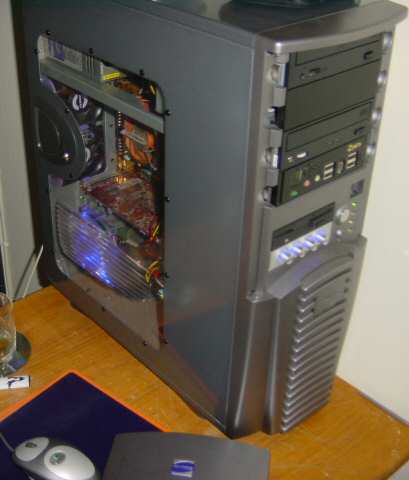

Παρε μερικες ιδεες τωρα
Antec Plusview (το δικο μου) με αερηδες:
Το ιδιο κουτι (στην ιδια κατηγορια να υπολογιζεις και τα "μικρα" Chieftec) με το τοτε νερακι:
Το "μεγαλο" Chieftec με 2 τροφοδοτικα κλπ (κατοπιν στην θεση αυτου του ψυγειου που βλεπεις, μπηκε το transit χωρις κανενα προβλημα):
Και παλι το "μεγαλο" στο setup του Eleven:
Αντε, τρεχα τωρα :)
