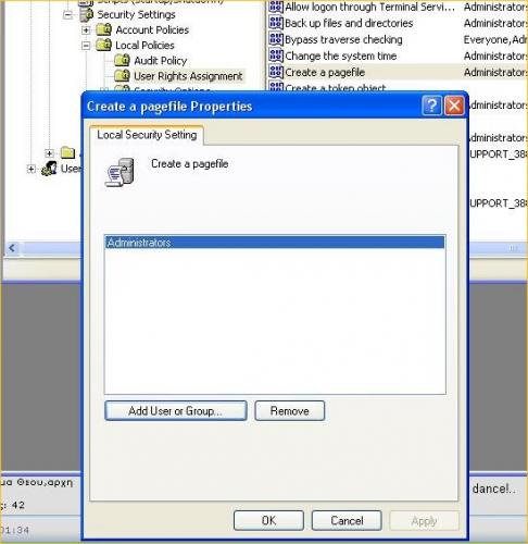

dpetka2001 Δημοσιεύτηκε Ιανουάριος 15, 2005 #1 Κοινοποίηση Δημοσιεύτηκε Ιανουάριος 15, 2005 παιδια μια ερωτηση σχτικα με το παραπανω...στο user configuration πως μπορω να βαλω επιλογη να ισχυουν οι αλλαγες που θελω να κανω μονο για συγκεκριμενους χρηστες και οχι για ολους (και Administrators)?? ευχαριστω... Link to comment Share on other sites More sharing options...

Chosen Ιανουάριος 15, 2005 #4 Κοινοποίηση Ιανουάριος 15, 2005 Θα δημιουργησεις ενα νεο group χρηστων (ο,τι να'ναι) και μεσα σ'αυτο θα βαλεις μονο τους χρηστες που θες να εφαρμοσεις το policy. Τελος θα βαλεις το policy να εφαρμοζεται στο συγκεκριμενο group και οχι σε μεμονομενους χρηστες. Link to comment Share on other sites More sharing options...
dpetka2001 Ιανουάριος 16, 2005 Author #5 Κοινοποίηση Ιανουάριος 16, 2005 Αρχική απάντηση από Chosen [Σήμερα, στις 01:51] Θα δημιουργησεις ενα νεο group χρηστων (ο,τι να'ναι) και μεσα σ'αυτο θα βαλεις μονο τους χρηστες που θες να εφαρμοσεις το policy. Τελος θα βαλεις το policy να εφαρμοζεται στο συγκεκριμενο group και οχι σε μεμονομενους χρηστες. αυτο πως γινεται?? η εφαρμογη του policy στο συγκεκριμενο γκρουπ εννοω... Link to comment Share on other sites More sharing options...

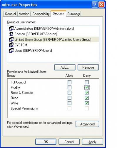

Chosen Ιανουάριος 20, 2005 #10 Κοινοποίηση Ιανουάριος 20, 2005 Αρχική απάντηση από dpetka2001 [16-01-2005 02:27] αυτο πως γινεται?? η εφαρμογη του policy στο συγκεκριμενο γκρουπ εννοω... Απλα: Link to comment Share on other sites More sharing options...
dpetka2001 Ιανουάριος 21, 2005 Author #11 Κοινοποίηση Ιανουάριος 21, 2005 καποια policies ομως οπως το don't run specific applications ειναι στο user configuration...εκει δεν εχει αυτη την επιλογη που λες...αυτο που λες ισχυει μονο για τα user rights assignment απ'οτι βλεπω...εκτος και αν μπορω να κανω δικο μου Policy με αυτα που θελω... Link to comment Share on other sites More sharing options...
Chosen Ιανουάριος 21, 2005 #12 Κοινοποίηση Ιανουάριος 21, 2005 Αρχική απάντηση από dpetka2001 [Σήμερα, στις 02:52] καποια policies ομως οπως το don't run specific applications ειναι στο user configuration...εκει δεν εχει αυτη την επιλογη που λες...αυτο που λες ισχυει μονο για τα user rights assignment απ'οτι βλεπω...εκτος και αν μπορω να κανω δικο μου Policy με αυτα που θελω... Ειναι υποχρεωτικο να το κανεις με policy; Γιατι δεν το κανεις με τον πιο απλο και σιγουρο τροπο, να κοψεις προσβαση στο εκτελεσιμο της εφαρμογης απο τα security settings; Κι αν δεν θελεις οι χρηστες αυτοι να εχουν προσβαση σε ολοκληρο τον φακελο που βρισκεται η εφαρμογη, εφαρμοζεις τους περιορισμους στον ιδιο τον φακελο. Link to comment Share on other sites More sharing options...
dpetka2001 Ιανουάριος 31, 2005 Author #13 Κοινοποίηση Ιανουάριος 31, 2005 ναι μαλλον ετσι θα το κανω τελικα...θα απαγορεψω προσβαση σε ολο το System folder...thanks... Link to comment Share on other sites More sharing options...
