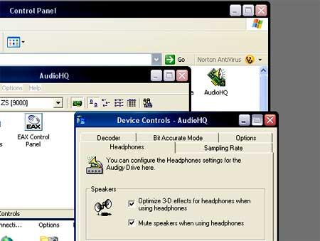

Trooper Δημοσιεύτηκε Ιανουάριος 15, 2005 #1 Δημοσιεύτηκε Ιανουάριος 15, 2005 Ειμαι στο ψάξιμο για ενα καλό σετάκι 5.1 ή 7.1. Τιμή προς το παρόν θα θεωρήσω οτι δε με απασχολεί Ο σκοπός μου ειναι να έχω καποια καλά ηχεία για gaming και λίγες ταινιες, και να έχω συνδεδεμένα και ακουστικά ωστε οταν θέλω ησυχία απλά να ακουω απο τα ακουστικά χωρις να βγαζω-βαζω βύσματα πισω απο την sb. Αλλα θα ηθελα τα ακουστικά να ειναι μόνιμα πάνω (αν γίνεται) και να επιλέγω απο το πανελ των ηχείων απο ποια έξοδο θα ακούω. Επίσης να ρωτήσω αν αξίζει η ψηφιακή έξοδος της audigy. Ειναι μόνο για ταινίες? Η γενικά για να μεταφέρει τον ηχο ? Τα Τ7700 αξίζουν ?

Trooper Ιανουάριος 16, 2005 Author #9 Ιανουάριος 16, 2005 Αρχική απάντηση από YDinopoulos Εγω εχω την Audigy 2 Platinum Ex (6.1) και τα S750. Πολυ καλος συνδυασμος. + οτι εχουν εξοδο για ακουστικα μπροστα.... Ευχαριστώ ολους για τις απαντήσεις, Γιάννη μια ερώτηση: Εαν εχεις συνδεδεμένα ακουστικά, παιζει κατευθείαν απο αυτά, ή μπορείς και να το επιλέξεις ?
Vagouridis Ιανουάριος 16, 2005 #10 Ιανουάριος 16, 2005 Αρχική απάντηση από Trooper Ευχαριστώ ολους για τις απαντήσεις, Γιάννη μια ερώτηση: Εαν εχεις συνδεδεμένα ακουστικά, παιζει κατευθείαν απο αυτά, ή μπορείς και να το επιλέξεις ? Το επιλεγεις απο το soft της καρτας .Σε Creative ετσι γινετε.Ειτε το αφηνεις στην επιλογη οταν συνδεθουν τα ακουστικα πανω στα ηχεια να απομονονεται ο ηχος .Ειτε να παιζουν ολα μαζι .

georgeadams Ιανουάριος 18, 2005 #15 Ιανουάριος 18, 2005 Αρχική απάντηση από VagouridisΦημες θελουν ακομα και με ψηφιακα ηχεια Creative αυτο το κομματι να εχει προβλημα. Δεν είναι φήμες Έχω τα Creative 5500. Έχουν δικό τους ενισχυτή DolbyDigital 5.1 και 3 εισόδους: 2 ψηφιακές (optical & coaxial) και μια αναλογική (στέρεο). Στο προηγούμενο σύστημα, είχα την nVidia Soundstorm (ενσωματωμένη στην motherboard) η οποία έκανε DolbyDigital Encoding κι έτσι είχα πάντα 5.1 ήχο στα ηχεία μέσω του digital coaxial. Στο νέο σύστημα με την Audigy2, έκανα την ίδια ακριβώς σύνδεση (digital - coaxial) ΑΛΛΑ το σήμα που πάει στον ενισχυτή είναι stereo, οπότε, παίζουν μόνο τα 2 μπροστινά ηχεία. Αυτό συμβαίνει παντού (μουσική, παιχνίδια video κλπ). 5.1 ήχο έχω μόνο σε ταινίες DVD, εφόσον ρυθμίσω το πρόγραμμα (PowerDVD) σε "SPDIF out" και ταυτόχρονα επιλέξω στο AudioHQ της Creative την επιλογή "Use External Decoder". Στα ακουστικά (zalman 5.1) που έχω μόνιμα συνδεδεμένα στις αναλογικές εξόδους της audigy2 έχω πάντως κανονικά 5.1 ήχο, και στα παιχνίδια, οπότε δεν με πολυπειράζει. Τα ακουστικά τα απ/ενεργοποιώ από την επιλογή "digital output only" στο μίκτη της κάρτας. Με λίγο ψάξιμο στο site της creative είχα δει πως μόνο ορισμένα μοντέλα ηχείων, με ειδικό digital-in βύσμα (DIN και όχι RCA), συνδεόμενα μέσω ειδικού adaptor με την Audigy, μπορούν να παίξουν suround ήχο από την ψηφιακή έξοδο της Audigy. Δεν ξέρω βέβαια αν έχει αλλάξει κάτι από τότε που το κοίταξα...
