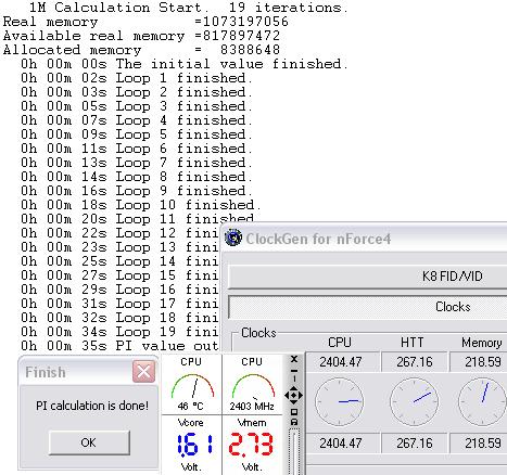

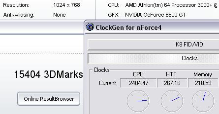

Και Δεύτερον, ότι μπορώ επιτέλους να δώσω ρεύματα και να ξεκολήσω από τα 2200-2250Μhz! 1.55 αντέχει άνετα πλέον, ενώ και 1.60vcore είναι εφικτό και benchάρει (πριν, ούτε κατά διάνοια) - δεν είναι prime stable, αλλά αυτό θα με κάνει να ξαναβιδώσω τον 12άρη enermax στο πλάι και να βάλω και ψυκτράκια στα mosfets.... είναι γλυκό το 35άρη Spi στα 2400 και το 3dmark03 (φωτό), και θα το επιδιώξω

edit . Spi μεχρι που τρέχει max ΗΤΤ δεν μας έδειξες. :001: [πόσταρε ενα spi στα 300ΗΤΤ και εναν a64teaker απο δίπλα να κάνω μία σύγκριση σε κάτι που θέλω]

Atari xp+, δεν έχω τώρα να σου δώσω screenshots, απλά έκανα στα πολύ γρήγορα κάποιες δοκιμές χθες βράδυ.... υπομονή....
