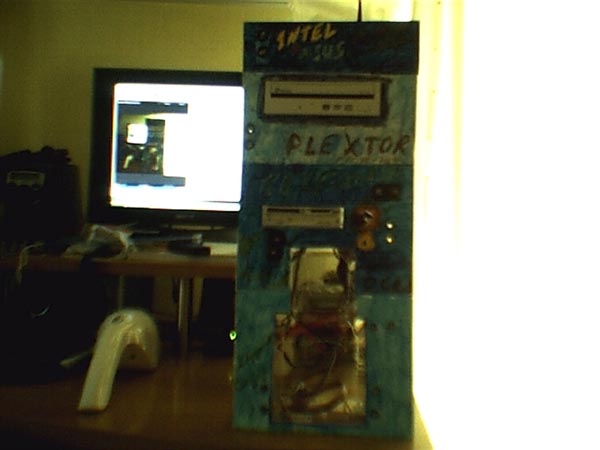

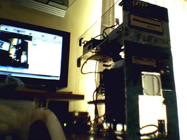

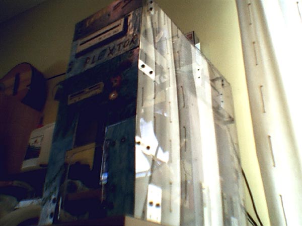

Ακολοθούν μερικές pics , sorry αλλά είναι απο webcam(θυμίζω ότι ακόμα είναι ημιτελές και πριν βάλω το phase , απλά μια πρώτη ιδέα) .
Επειδή η πρόσοψη δεν ήθελα να είναι απλά μια διαφανείς επιφάνεια και για να πρωτοτυπήσω κιόλας έκανα αυτό που φαίνεται στην photo :001: . Βασικά ήθελα να ξεφύγω απο τα κλασικά σχέδια γιαυτό υλοποίησα ότι μου ρθε στο κεφάλι. ( Οι τρύπες κάτω θα καλυφθούν με fan filters απο frozencpu )
