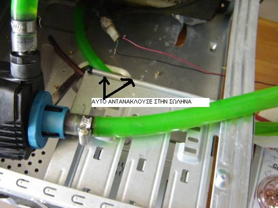

didicola Σεπτέμβριος 2, 2005 Author #62 Σεπτέμβριος 2, 2005 Δεν ειναι παραφλου που θελει αραιωμα αλλα το ετοιμο υγρο για συστηματα ψυξης που περιγραφει ο ΚΤΜ στον οδηγο υδροψυξης.Οταν το εβαζα οριζοντια οπως λες, γιατι το δοκιμασα και ετσι εβρισκε σε τρια πυκνωτακια ενω οπως το εβαλα "μονο σε δυο" τα οποια και μετακινησα. Καλυτερα ειναι να μετακινεις δυο παρα τρια (2<3) :003:
Stelaras Σεπτέμβριος 2, 2005 #63 Σεπτέμβριος 2, 2005 Και δευτερον το μπλοκ πιθανον να μην σου χωρουσε γιατι το εχεις βαλει καθετα και οχι οριζοντια. Και εγω αυτη την απορια εχω ...
didicola Σεπτέμβριος 2, 2005 Author #64 Σεπτέμβριος 2, 2005 πιστεψτε με ρε παιδια δεν ειμαι τοσο γκαγκας το δοκιμασα οπως λετε μετα απο ερωτηση του 11φυσικα αφου ειχα μετακινησει τους πυκνωτες πρωτα τον αναψα και ειχε με το καλημερα 78 C <=> Αρα δεν παταγε το μπλοκ...
Stelaras Σεπτέμβριος 2, 2005 #65 Σεπτέμβριος 2, 2005 πιστεψτε με ρε παιδια δεν ειμαι τοσο γκαγκας το δοκιμασα οπως λετε μετα απο ερωτηση του 11φυσικα αφου ειχα μετακινησει τους πυκνωτες πρωτα τον αναψα και ειχε με το καλημερα 78 C <=> Αρα δεν παταγε το μπλοκ...Δεκτο .
didicola Σεπτέμβριος 2, 2005 Author #66 Σεπτέμβριος 2, 2005 Λες βρε super να ηθελα να πηγαινω στον καθενα με την μητρικη στο...χερι να βρω μηχανημα να ρουφαει την ασημοκολληση για να βγει ο πυκνωτης αν δεν ημουν 100% σιγουρος οτι δεν γινεται αλλιως με το συγκεκριμενο μπλοκ!!!!Τελος καλο ολα καλα και οσον το δυνατον πιο κρυα!!!!
Stelaras Σεπτέμβριος 2, 2005 #67 Σεπτέμβριος 2, 2005 Απλα ο συνηθισμενος τροπος προσαρμογης του block ειναι 90 μοιρες γυρισμενο , σε σχεση με τον δικο σου. Γι'αυτο ξεκινησαμε και λεγαμε για καινουριο plexy ... Εσυ βρηκες λυση μεσω πιο δυσκολου τροπου . Τελος καλο ολα καλα λοιπον
