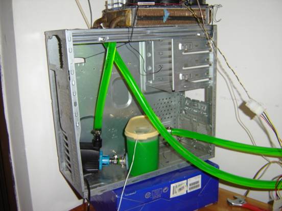

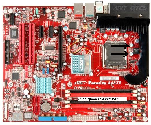

didicola Αύγουστος 30, 2005 Author #22 Αύγουστος 30, 2005 Καταρχην μεγειες και καλοδουλευτοΠες μου σε παρακαλω ποια μητρικη εχεις για να καταλαβω τι ακριβως ειναι το προβλημα με την τοποθετησηΤο μπλοκ παταει καλα?Τι συνδεσμολογια εχεις κανει?Η θερμοκρασια πεφτει ετσι αποτομα οπως λες οτι ανεβαινει η αργει ?Kαταρχην συγγνωμη που σε επριξα ολο το κλαοκαιρι!Εχω abit fatality AA8XE.Το πρόβλημα το έλυσα με έναν φίλο μου ηλεκτρονικό ο οποιος εβγαλε τα δυο πυκνωτακια και εγω μετα με καλωδια τα εβαλα σε αλλο σημειο της μητρικης(αναμεσα στις μνημες)Τωρα λοιπον το μπλοκ παταει καλα και εχω αντλια σε ψυγειο ψυγειο σε μπλοκ μπλοκ σε δοχειο διαστολης και δοχειο διαστολης σε αντλιαΗ θερμοκρασια πεφτει και ανεβαινει αποτομα απο 36 ελαχιστο μεχρι 45 μεγιστο με prime και εξισου αποτομα πεφτειΠως το βλεπεις?

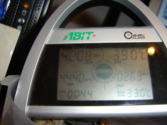

didicola Αύγουστος 30, 2005 Author #25 Αύγουστος 30, 2005 τον πηγα στα 4204 και δουλευω 39 και με το που βαζω προγραμματα που στρεσαρουν τον επεξεργαστη πριν ανεβηκε αποτομα 13!!!!!!!! βαθμους και μετα ενω δουλευε επεσε 2 C και με το που το εκλεισα 11!!! κατω σε δεκατα του δευτερολεπτουΠοσο θα πρεπει να σφηξω το μπλοκ πανω στην μητρικη?
Stelaras Αύγουστος 30, 2005 #26 Αύγουστος 30, 2005 Ανεβηκες 13οC αποτομα γιατι ειχες ανεβασμενο Vcore .

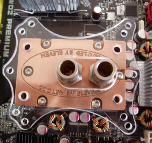

Eleven1442169075 Αύγουστος 30, 2005 #27 Αύγουστος 30, 2005 Aυτη ειναι η μητρικη Δειξε μου σε ποιο σημειο εβρισκε http://www.abit-usa.com/images/products/fatal1ty_aa8xe_lg.jpg εδω σε μια Asus P5WD2 κανονικα θα επρεπε να μπαινει ανετα και στην δικια σου μητρικη χωρις μετατροπες Η θερμοκρασια σου νομιζω ειναι καλη .Με παραξενευει λιγο το οτι ανεβαινει αποτομα (το αποτομο κατεβασμα ειναι φυσιολογικο) Παντως 17 βαθμοι διαφορα για αρχη καλα ειναι

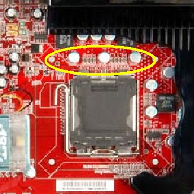

Stelaras Αύγουστος 30, 2005 #28 Αύγουστος 30, 2005 Μιχαλη , λογικα ειναι οι 3 πανω ... Και εγω το ιδιο προβλημα ειχα με την AS8 ... Ατιμο socket το 775 .
didicola Αύγουστος 30, 2005 Author #29 Αύγουστος 30, 2005 Ποσο θα πρεπει να σφηξω το μπλοκ πανω στην μητρικη? με τα μαύρα βελάκια
Eleven1442169075 Αύγουστος 30, 2005 #30 Αύγουστος 30, 2005 Αν εννοεις αυτους στον κυκλο μου φαινεται δυσκολο γιατι στο καινουργιο universal plexy (προηγουμενη φωτο) εχει προβλεφθει και εχει γινει μετατοπιση του μπλοκ κατα 5 μμ Εχει δοκιμαστει και σε αλλες 775 μητρικες και δεν ειχε σε καμια προβλημα
Eleven1442169075 Αύγουστος 30, 2005 #31 Αύγουστος 30, 2005 Τωρα αυτο ειναι ακομα πιο παραξενο.......................Μου φαινεται πολυ δυσκολο να βρισκει εκει πανω το μπλοκΘα προσπαθησω να το τσεκαρω παντως Αν καποια στιγμη βγαλεις το μπλοκ μπορεις σε παρακαλω να μετρησεις την αποσταση απο το κεντρο του σοκετ μεχρι τον πυκνωτη?

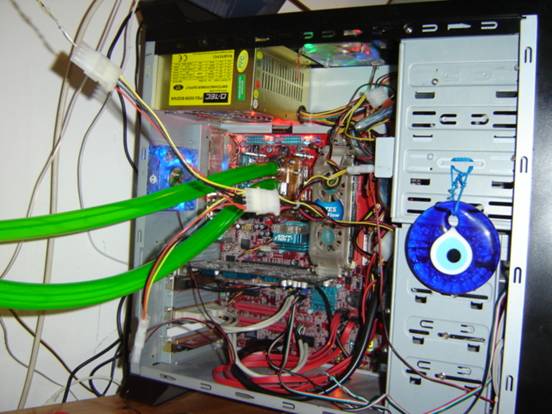

didicola Αύγουστος 30, 2005 Author #32 Αύγουστος 30, 2005 να έκανα πια τόσο λάθος δεν νομίζω και να παιδευόμουνα όλο το μεσημέρι τελος καλο ολα καλα εμενα με τις διακυμανσεις της θερμοκρασις με αποσχολει αν ειναι σε νορμαλ πλαισια? Πρεπει να το σφιξω τερμα το μπλοκ? πάρτε κάποιες φωτό Η μπλε χαντρα ολα τα λεφτα εεεεεε ?
didicola Αύγουστος 30, 2005 Author #33 Αύγουστος 30, 2005 Τωρα αυτο ειναι ακομα πιο παραξενο.......................Μου φαινεται πολυ δυσκολο να βρισκει εκει πανω το μπλοκΘα προσπαθησω να το τσεκαρω παντως Αν καποια στιγμη βγαλεις το μπλοκ μπορεις σε παρακαλω να μετρησεις την αποσταση απο το κεντρο του σοκετ μεχρι τον πυκνωτη?και ομως βρισκει για τρια με τεσσερα χιλιοστα το εβγαλα και το εβαλα προς τα κυκλωμενα πυκνωτακια και επειδη δεν παταγε καλα το μπλοκ με τον που τον αναψα ειχε 78 C και εσβησε μονος του για προστασιααρα δεν εκανα χοντρη πατατα!Ας μου απαντησει καποιος ποσο σφιξημο χρειαζεται το μπλοκΕγω το εσφυξα τερμα παντως

didicola Αύγουστος 30, 2005 Author #36 Αύγουστος 30, 2005 σ ευχαριστω πολυ για την συμβουλη!!Ενα τελευταιο και την πεφτω:Το νερο που επιστρεφει απο το μπλοκ λογω L30 θα επρεπε να πεφτει με πιεση στο tank η απλα να κιλαει?
Stelaras Αύγουστος 30, 2005 #37 Αύγουστος 30, 2005 Να κυλαει το βλεπω λογικοτερο .Κανε το εξης ... Παρε ενα μπουκαλι νερου εναμιση λιτρου (Αδειο) και βαλτο σε ενα σημειο στο κυκλωμα (Πχ αντι για τανκ) . Τρεξε την υδροψυξη και μετρα χρονο για να γεμισει το μπουκαλι .Λογικα θα σου κανει περιπου 15 δευτερολεπτα . Και 20 να σου κανει ... παλι νορμαλ εισαι.
didicola Αύγουστος 30, 2005 Author #38 Αύγουστος 30, 2005 ok super σε ευχαριστω πολυ Σε νορμαλ κατασταση εχω επεξεργαστη +3 σε σχεση με το τανκ δηλαδη 32 τανκ 35 cpu καλα δεν ειναι?Με τερμα σφιξιμο και μετα τρεις στροφες χαλαρωμα ειναι το ιδανικο για μενα (στα 4208 δουλευα 38 C)
