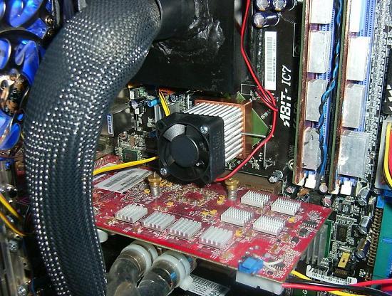

χαλκινο heatspreader και απο πανω παλι με κεραμικ και λογκο αλλα ψυχτρακια αλουμινενια,ο χαλκος "τραβαει πιο γρηγορα ¨ την θερμοτητα το αλουμινιο την διωχνει πιο γρηγορα
Πολυ αποτελεσματικο μετα απο πολλα τεστ :002:
ΥΓ.Βεβαια για να βγει μετα θελει παιδεμα
:096:
Οντως καλός συνδυασμός...κατά την λογική των ψυκτρών για επεξεργαστές...
...εγώ είχα παλιά χάλκινα ψυκτράκια της ΤΤ, χαμηλού προφιλ σε σχέση με της REvoltec τα οποία τα έβαζα σε σειρές των δυο πάνω στο heatspreader, εκεί όπου υπάρχαν τσιπ...χρησιμοποιούσα όμως την ίδια κολλητική ταινία διπλής όψης,γιατί φοβόμουν μην κάνω κάποιο λαθος με τη κόλλα...
πολύ αποδοτικό αυτό που έχεις φτιάξει...βέβαια, δεν μπορείς να χρησιμοποιήσεις διπλανές θέσεις για μνήμη...
...οπότε καλύτερα να επενδύει κανείς για επαρκή μνήμη απ'την αρχή...
Kαπως ετσι τις έχω εγώ . για silent καταστάσεις . Σε benchs και πάνω απο 3.2 [3.5 3.6 ..] μπαινει στην θέση του 12αρη ενας 12αρης παλι αλλα 100cfm .
Eχω καταλήξει πώς τα heat βοηθάνε με ενεργητικη ψυξη γιατι τραβανε την θερμοκρασια και με το fan την διωχνουν . Χωρις φαν καλυτερα ειναι γυμνες οι rams πιστευω γιατι τα heat μετατρεπονται σε heat traps .
