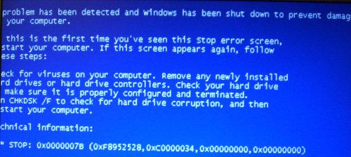

Έχω νέα. Για καλή μου τύχη μου πέταξε μια ωραιότατη μπλέ οθόνη!!!! Τώρα δεν μπαίνει πια στα windows!!!! Ούτε ώς safe mode. Άρα μπαίνει στο παιχνίδι κ ο σκληρός ο οποίος όλο τον καιρό ψηνότανε. Αν κ φαίνεται ότι δουλέυει μάλλον δεν μας τα λέει καλά. Η μνήμη εξακολουθεί να είναι ύποπτη. Σε μια φάση απεγκαθιστώ το intel application accelerator. Λέω καμια μπούρδα θα είναι. Μετά απο μερικές επανεκκινήσεις μου σκάει τη μπλέ οθόνη. Περιπλέκεται λίγο το πράγμα. Μπορεί αυτό το πρόγραμμα να προκάλεσαι τη μπλέ οθόνη κ όλα αυτά τα κακά? Για δείτε την μπλέ οθόνη...
http://support.microsoft.com/?kbid=122926
CAUSE
This problem may occur if one or more of the following conditions exists:
• Your computer is infected with a boot sector virus.
• A device driver required by your boot controller is not configured to start at boot time or is corrupt. If during a WINNT /B installation no mass storage device was detected.
• A resource conflict exists between the boot controller and another controller in the system or between SCSI devices.
• Drive translation is not being performed or was changed.
• The boot volume is corrupt and cannot be mounted by Windows NT.
• Information in the Windows NT registry about which device drivers load at start up is corrupt.
• If this error occurred during Windows NT Setup while reading Windows NT Setup floppy disk 2, you may have the Drive Swapping option enabled in your computer BIOS.
• Using winnt /b as the installation method may present a timing issue for the disk controller. The controller is not given enough time to respond and identify itself and is therefore detected incorrectly or not at all.
• If you run Setup from a bootable SCSI CD-ROM drive, you receive a STOP 7B error message because Setup does not allow you to add a third-party SCSI driver when you boot from the SCSI CD-ROM.

χρήσιμες οι πληροφορές. Όλο αυτό το καιρό το έψαξα πολύ το θέμα αυτό αλλά άκρη δεν βρήκα. Τέσπα δεν εγκατέστησα το intel application accelerator στην επανεγκατάσταση που έκανα κ τώρα το σύστημα λειτουργεί άψογα. Νομίζω πώς ήταν αυτό το πράγμα που μου έσπασε τα νεύρα. Γι αυτό μόλις το έβγαλα μου πέταξε την μπλέ οθόνη. Περιέργο πάντως αυτό με τη μνήμη. Όταν έτρεξα όμως το μεμτεστ βάζοντας τη μνήμη στο δικό μου πι-σι το πέρασε επιτυχώς το 2ο τέστ. Δεν μπορώ να καταλάβω. Μια φορά το πι-σι φαίνεται οκ κ το επιστρέφω.
