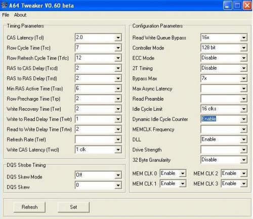

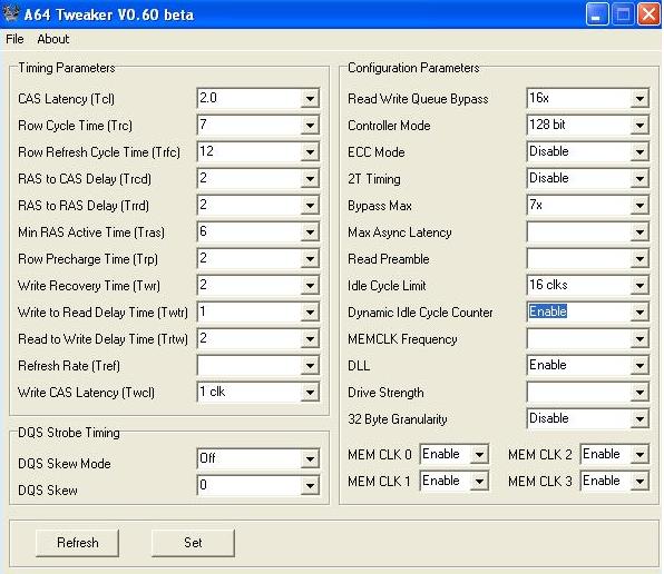

Στην παραπανω εικονα φαινονται τα γενικα timings που χρησιμοποιω στα BH6 μου που ειναι το ιδιο με τα BH5 ετσι και αλλιως.Εκει που εχω αφησει κενα πρεπει να βρει ο καθε χρηστης μονος του ποια ταιριαζουν στον συνδιασμο DIMM/IMC και διαιρετη.Ακομα συνηθως το tref δεν το βρισκει σωστα το tweaker οποτε μονο απο το BIOS δοκιμαζουμε.Εγω συνηθως παω τις μνημες εκει που εχουν μια μικρη ασταθεια στο memtest στο #5 test και παιζω με τις ρυθμισεις που εχω κενες στην εικονα μεχρι να αρχισουν τα λαθη να μειωνονται.Ξεκινανω πρωτα απο το tref μετα παω στα strengh τα DQS τα αφηνω για το τελος.Τα Async latency και Read Preamble τα πειραζω συνηθως ενω τρεχω τα 32Μ γιατι μετα το memtest παμε στην spi 32M σταθεροτητα που απεχει αρκετα απο την memtest σταθεροτητα.
Οσο για το reset cmos περιεργο μου φαινεται ακομα δεν εχει χρειαστει να κανω reset cmos στις DFI μου παντα ποσταρουνε οτι @@ και να εχω κανει......LOL
Εμενα παντως με το καινουριο bios ποσταρε με τα bh στα 318. Καλα μετα εννοειται εκανε restart. Απλα ειχα ξεχασει να αλλαξω το διερετη. Με παλαιοτερο bios μου ειχε φαει φρικη κανα 2 φορες απο λαθος settings παλι με τις μνημες και δεν ποσταρε. Επισης δοκιμασε και το trtw ασσο.
