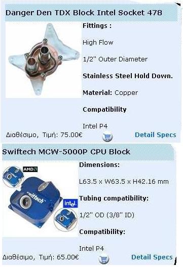

Παπ Δημοσιεύτηκε Ιανουάριος 15, 2005 #1 Δημοσιεύτηκε Ιανουάριος 15, 2005 Γεια σας παιδια. Εχω βρει δυο blocks που τα εχω στις παρακατω φωτογραφιες. Θελω να μου πειτε αν κανουν και τα δυο για celeron και ποιο απο τα δυο αξιζει πιο πολυ ή αν ειναι και τα δυο τα ιδια. Επίσης θελω να σας ρωτησω αν το tank ειναι απαραιτητο. Αν ναι πως γινετε η εξαερωση ; Αν οχι παλι πως γινετε η εξαερωση ; σορρυ αν σας πριζω... η εξαερωση σε τι βοηθαει ;
eleven Ιανουάριος 15, 2005 #3 Ιανουάριος 15, 2005 Το πρωτο εχει το πλεονεχτημα της καλυτερης αποδοσης ,εμφανισης , αλλα και ευκολια στο τι λαστιχα θα διαλεξεις για το συστημα σου Μειονεχτημα το οτι ειναι μονο για το συγκεκριμενο σοκετ οποτε σε περιπτωση αλλαγης πλατφορμας........ Παντως και αυτο διορθωνεται Το δευτερο εχει το πλεονεχτημα τις " καλυτερης τιμης " αλλα μετρια προς κανονικη αποδοση + παλαιοτητα σχεδιασης + οτι εχει το μεγαλο μειονεχτημα οτι μπορεις να χρησμοποιησεις ενα μονο ειδος λαστιχων λογο των ταχυκονεκτορων που χρησιμοποιει (φυσικα και αυτο μπορει να διορθωθει με το καταλληλο μοντ) Για το δευτερο ερωτημα στο forum watercooling παρχει ενας οδηγος υδροψυξης που θα σου λυσει ολες τις αποριες

Παπ Ιανουάριος 15, 2005 Author #5 Ιανουάριος 15, 2005 Για το πρωτο block κουμπωνει σε celeron. Εγω νομιζω πως θα κουμπωνει γιατι intel το ενα intel και το αλλο, αλλα θελω και την δικη σας γνώμη....

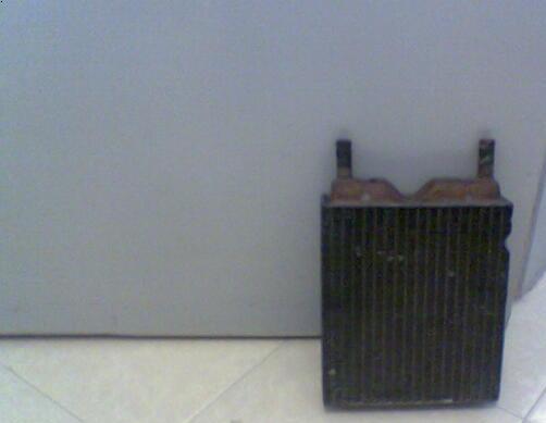

Παπ Ιανουάριος 15, 2005 Author #10 Ιανουάριος 15, 2005 Αυτο ειναι ψυγειο απο καλοριφερ αυτοκινητου.... Τι λετε γι'αυτο θα κανει καλη ψυξη ;
BeetleJuice Ιανουάριος 15, 2005 #11 Ιανουάριος 15, 2005 ειναι πολυ μεγαλο νομιζωλαβε υποψιν σου οτι το ψυγειο εισαγει μια αντισταση ροης η οποια αν ειναι πολυ μεγαλη θα ριχνει τα λιτρα που δινει η ανλια σου και θα μειωνει την ασ πουμε ταχυτητα του νερου .αρα ετσι θαχεις χειροτερα αποτελεσματα αφου ναι μεν η θερμοκρασια θα πεφτει στο ψυγειο πολυ καλα ,αλλα αυτο το νερο θα καθυστερει να ερθει στο μπλοκ και κατ αντιστοιχια το ζεστο νερο του μπλοκ θα παραμενει περισοτερη ωρα εκειμην πηγαινεις σε ακραιες λυσεις , παντα θα κρατας μα αναλογια σε οτι διαλεγειςεπιπλεον αυτο που δειχνεις θα θελει μια πατεντα στην εισοδο εξοδο για τις σωληνωσειςπαντος καλη ιδεα ειχες και υποψιν οτι δεν απορριφθηκε , απλα λεω να βρεις κατι μικροτεροοταν ποσταρεις βαζε κατι διπλα του , ας πουμε ενα κουτακι κοκα κολα να υπολογιζουμε το μεγεθος...καλη συνεχειαP.S : εγω λεω να παρεις ετοιμο το ψυγειο , υπαρχουν πολυ καλα στην αγορα και η τιμη δεν ειναι απαγορευτικη .πας να γλιτωσεις 10-20 ευρω και θα ταλαιπωρηθειςαν καταλαβα καλα αυτο ειναι ψυγειο αυτοκινητου και ειναι μεταχειρισμενο .θα πρεπει να καθαριστει ειται απο σενα ειται απο ειδικο μαστορα που αναλαμβανειCU !!!
.38-.45 Ιανουάριος 15, 2005 #12 Ιανουάριος 15, 2005 Αρχική απάντηση από BeetleJuice [Σήμερα, στις 15:32] αρα ετσι θαχεις χειροτερα αποτελεσματα αφου ναι μεν η θερμοκρασια θα πεφτει στο ψυγειο πολυ καλα ,αλλα αυτο το νερο θα καθυστερει να ερθει στο μπλοκ και κατ αντιστοιχια το ζεστο νερο του μπλοκ θα παραμενει περισοτερη ωρα εκει δεν περιμενει το νερο, ουτε και βιαζεται. η παροχη (ποσοτητα στη μοναδα του χρονου) ειναι ιδια σε καθε σημειο του κυκλωματος, η ταχυτητα αλλαζει. ενα ψυγειο με μεγαλες αντιστασεις, θα ριξει τη ροη, αρα και την μεταφορα θερμοτητας απο το μπλοκ στο νερο, οπως και το ψυγειο στον αερα. απο τι ειναι το ψυγειο; ψαξε να βρεις μαστορα που κανει ψυγεια για αυτοκινητα. θα σου το καθαρισει, θα το ελεγξει και θα σου βαλει τα ρακορ που θες.
antonisk7 Ιανουάριος 15, 2005 #13 Ιανουάριος 15, 2005 Αρχική απάντηση από Παπ Αυτο ειναι ψυγειο απο καλοριφερ αυτοκινητου.... Τι λετε γι'αυτο θα κανει καλη ψυξη ; Μια χαρά ειναι το ψυγείο , ενα καλό καθάρισμα θες (ψάξε λίγο στο φόρουμ).Προτείνω και εγω το πρώτο μπλοκ καθώς τα dangerden είναι ποιοτικά και πέρνουν και σωλήνες μισής ίντσας
Παπ Ιανουάριος 15, 2005 Author #14 Ιανουάριος 15, 2005 Αρχική απάντηση από .38-.45 [Σήμερα, στις 15:45] απο τι ειναι το ψυγειο; το ψυγειο ειναι απο χαλκο...
.38-.45 Ιανουάριος 15, 2005 #15 Ιανουάριος 15, 2005 συγνωμη, που δεν ηταν ξεκαθαρη η ερωτηση. απο ποιο μοντελο, ειναι το πιο σωστο.
Skinny13 Ιανουάριος 15, 2005 #16 Ιανουάριος 15, 2005 το ψυγειο ειναι μια χαρα,πολυ αποδοτικοαπο volvo ειναι,ειχα και εγω πιο παλια ενα τετοιο
Παπ Ιανουάριος 15, 2005 Author #17 Ιανουάριος 15, 2005 Εισαι μαστορας skinny... ναι απο volvo ειναι!!!
eleven Ιανουάριος 15, 2005 #18 Ιανουάριος 15, 2005 Αρχική απάντηση από Παπ Για το πρωτο block κουμπωνει σε celeron. Εγω νομιζω πως θα κουμπωνει γιατι intel το ενα intel και το αλλο, αλλα θελω και την δικη σας γνώμη.... με μπερδεψες εδω λιγακι Τι μητρικη εχεις και ποιον celeron?To μπλοκ ειναι συμβατο με σοκετ 478 οποτε εισαι οκ για την ωρα αν εχεις τετοιο Απλα σε αλλαγη πλατφορμας αρα και σοκετ (775 απο Ιντελ και 754-939 απο ΑΜΔ ) θα εχεις προβλημαΗ αντλια μεσα στο τανκ απο αποψη ευκολιας εξαερωσης ειναι οτι καλυτερο αλλα εχει το μειονεχτημα του χωρου + το οτι προσθετει την θεμοτητα που παραγεται απο την λειτουργιας της στο κυκλωμα Ειδικα με μεγαλης καταναλωσης αντλιες αυτο ειναι πρόβλημαΤο ψυγειο που βρηκες ειναι μια χαρα και θα κανεις μια χαρα την δουλειά σου Κανε μια επισκεψη σε ενα ψυγεια για τα περαιτερω οπως προτειναιν και οι απο πανω και καλη συνεχειαΑν δεν κανω λαθος το ψυγειο θα μπορουσε να ηταν απο Yugo η απο Οπελ
XTCgr Ιανουάριος 15, 2005 #19 Ιανουάριος 15, 2005 το block της switech που έχεις στην εικόνα είναι λίγο αρχαίο - εδώ και καιρό κυκλοφορεί το MCW6000 www.swiftnets.com
Παπ Ιανουάριος 15, 2005 Author #20 Ιανουάριος 15, 2005 φιλε XTCgr απο αυτο το site που μου εδωσες μπορω να παραγγειλω και να μου το στειλουνε ; eleven σορρυ .... το σοκετ μου ειναι 478
