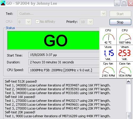

kbilly13 Αύγουστος 15, 2005 Author #5 Κοινοποίηση Αύγουστος 15, 2005 O επεξεργαστής είναι απόλυτα σταθερός με 1.15v H θερμοκρασία κολλημένη στους 42 βαθμούς με prime blend test και priority 10, μετά από δυόμισυ ώρες... δεν το άφησα παραπάνω, βαρέθηκα, και δεν βλέπω λόγο που μπορεί να κόλλαγε αργότερα Ιδού και τα διαπιστευτήρια.. Link to comment Share on other sites More sharing options...
