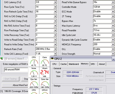

Το "αντικείμενο".. 2*512 Κingston KVR cas2.5 ddr/400 σε dual channel (default timings 2.5-3-3-8)
H μία έχει chips με το λογότυπο "Kingston" και η άλλη δεν ξέρω... έχει ένα σηματάκι (ένας κύκλος με ένα τετραγωνάκι πάνω αριστερά - Mosel? Pqi?), δεν γράφει μάρκα
Ψύξη... τίποτα, ενώ έχει αφαιρεθεί και ο πλαινός και ο πάνω ανεμιστήρας του κουτιού, σε συνδυασμό και με το "καλοκαιράκι" μιλάμε για αρκετά θερμό κλίμα στο εσωτερικό..
Εκτός από περίπου 20λεπτα memtest, έτρεχα σε κάθε περίπτωση και 3dmark2001 looping

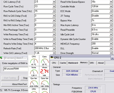

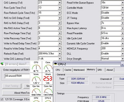

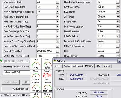

Τα volts δεν περισσεύουν στην Gigabyte, (εξ ου και ο τίτλος), αλλά τα αποτελέσματα αποτελούν μια ευχάριστη έκπληξη πιστεύω, πόσο μάλλον όταν μιλάμε για dual-channel με διαφορετικές μνήμες....

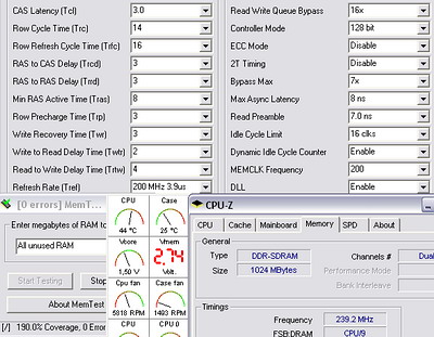

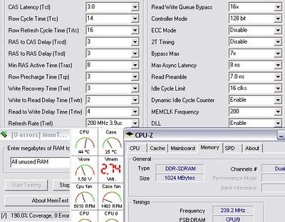

Τα δύο πρώτα αποτελέσματα (φωτο) είναι με τα default 2.5-3-3-8 timings και 2.53 - 2.74vmem αντίστοιχα, ενώ στο τρίτο αποτέλεσμα τα χαλάρωσα λίγο και έβαλα 3-3-3-8 και δεν είναι οριστικό - ίσως ανέβει ακόμα λίγο - ενώ και όλες οι δοκιμές γίνονται με 1Τ CMD
Θα ξαναποστάρω μετά από περισσότερες δοκιμές

Τελικά έφτασαν σε dual channel με 3-3-3-8 1Τ, στα 239 με 2.74vmem!
Mε 2Τ δεν έχω δοκιμάσει ακόμα
Όπως επίσης θα δοκιμάσω και κάθε μία μόνη της
