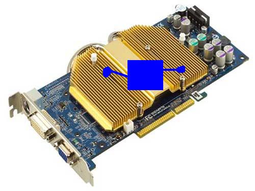

Θερμοκρασίες 6800 fanless!!!
Πράγματι αυτό είναι μια σημαντική διαφορά αλλά ένα κακό κουτί με ροή δεν είναι καλύτερο από ένα καλό κουτί χωρίς ροή;
υπάρχει και η φυσική ροή που οι θερμές αέριες μάζες κατευθύνονται προς τα πάνω. αν η φυσική ροή είναι μεγαλύτερη της τεχνητής με τους ανεμιστήρες, τότε με κλειστό το κουτί "χάνεις" ;)
(τέλος πάντων, είναι λίγο πιο πολύπλοκο ακόμα, αλλά αυτή είναι μια αξιοπρεπής προσέγγιση πιστεύω)

Έχω δοκιμάσει και με άλλη faneless κάρτα πολύ μικρότερη βέβαια και δεν μου δημιουργησε κανένα πρόβλημα.
Tώρα έβαλα έναν 8άρη ανεμιστήρα να φυσάει πάνω στην κάρτα και οι θερμοκρασία σε idle σταθεροποιήθηκε στους 60 βαθμούς. Είναι φυσιολογικό?
Για 6800 ειναι φυσιολογικη θερμοκρασια πιστευω. Επισης αν τωρα σου ειναι οκ και δεν εχεις ακομα προβλημα αστο ετσι. Δε νομιζω να σε ενοχλει και τοσο ενα 8αρι :). Τρεξε κανα 3dmark αν εχεις να στρεσαρει λιγο την καρτα για να δεις αν ειναι σταθερη. Βαλτο να κανει looping για καμια ωρα να 'σαι σιγουρος

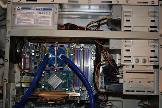

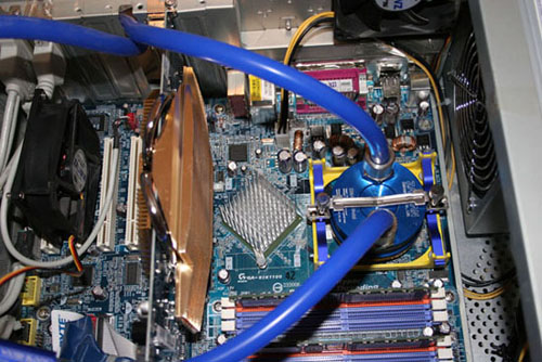

Έστειλα email στην gigabyte και μου είπαν όταν τους ανέφερα για τους 70-80 βαθμούς που χτυπούσε η κάρτα σε ide "As to the problem you mentioned, the temperature you mentioned is still in the acceptable range from the information which chipset vender provided." Είναι δυνατόν να λένε κάτι τέτοιο ? Mου είπαν να κατεβάσω τους νέους drivers και να προσέξω την κυκλοφορία του αέρα στο κουτί μου.
Με ανοιχτό κουτί δεν παίζει και τόσο ρόλο. Δεν θα κάνει την κυκλοφορία/ροή που θα έπρεπε να κάνει.
Ναι αλλα οταν ειναι ανοιχτο το κουτι δεν αεριζεται καλυτερα το pc?
Μπορεί ναι, αλλά μετά οι ανεμιστήρες δεν παίζουν ρόλο, ή παίζουν μηδενικό στην ροή... Ουσιαστικά δεν υπάρχει ροή.
Βαλε ενα φανακι να φυσαει την καρτα οπως σου ειπαν. Ουτως η αλλως με δυο ακομη 8αριδες σε full που εχεις δεν θα δεις και μεγαλη διαφορα θορυβου...:)
Παντως 6800+fanless+ καλοκαιρι=κατι δεν μαρεσει...
Βάλε τους 2 8άριδες να βαράνε πίσω και αγόρασε άλλον έναν και κούμπωσε το πάνω στην κάρτα.
Είχα μία FX5600Ultra 256 της Prolink και κάποια μέρα το fan της κάρτας άρχισε να κάνει έναν ενοχλητικό θόρυβο… το απενεργοποίησα και έβαλα ένα 8άρι ανεμιστήρα και παίζει ΟΚ! Μέχρι 45-50C φτάνει όταν παίζω παιχνίδια.
Ρε παιδιά βρίσκομαι σε απόγνωση...Οι θερμοκρασίες δεν πέφτουν και σκέφτομαι σοβαρά να τη συνδέσω με το ρεσερατορ. Πόσο λέτε να πάνε οι θερμοκρασίες έτσι? Να το πάω στο πλαίσιο να μου το συνδέσουν για ασφάλεια?
Φανάκι έβαλα αλλά μου έχει πάρει τα αυτιά...έχω συνηθήσει βλέπεται να μην ακούω τίποτα από το σύστημα και έστω και ο λίγος (?) θόρυβος με ενοχλεί :009:
