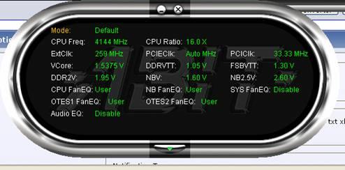

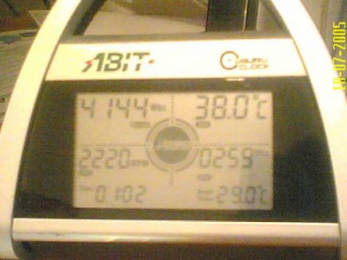

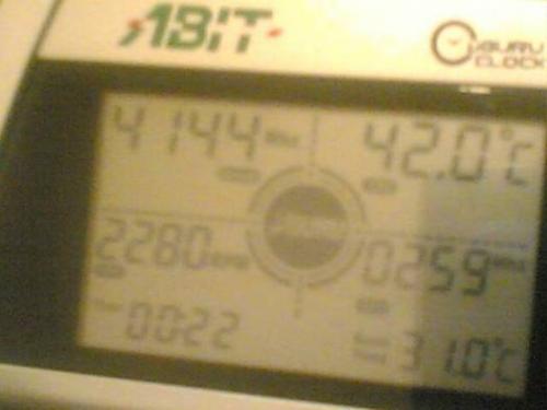

didicola Ιούλιος 15, 2005 Author #3 Ιούλιος 15, 2005 Ειναι δυνατο να φορτωνει με τη μαμα ψυκτρα στα 4144 ΜΗζ με συχνοτητα 259 με ανεβασμενα ρευματα και να ειναι αναξιοπιστος και με 31 ROOM να λειτουργει στους 42 βαθμους και με καμια 60αρα full load?Και ομως ειναι!!!!Τοσο καλο κομματι να ειναι?

didicola Ιούλιος 16, 2005 Author #8 Ιούλιος 16, 2005 Εχω ανεβει τωρα στα 263 fsb με ρευματα 0,2 V πανω σε ολα και το μηχανημα φυσαει.. λιγο ζεστα βεβαια...αλλα βγαζει το prime "αλφαδι". Στο 265 μπαινει κανονικα στην επιφανεια εργασιας αλλα οταν παω να τον κανω prime test βγαζει σφαλμα.Τι μπορει να φταιει σ αυτο? μηπως φταιει η αεροψυξη οποτε εχω εξαντλησει τα ορια της?λετε να περασω στην υδροψυξη?θα ανεβω αλλο πανω?

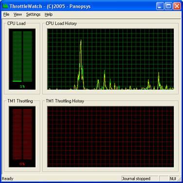

unseen Ιούλιος 18, 2005 #18 Ιούλιος 18, 2005 Κατεβασε αυτο και δες αν σε full load (2x prime) στα 4χχχ σου κανει thrlottling. Aν κανει πρεπει να κατεβεις λιγο...http://www.panopsys.com/Downloads.html

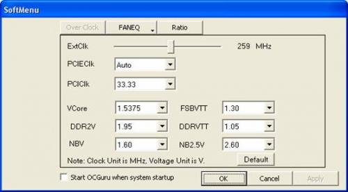

aristidis1442169066 Ιούλιος 18, 2005 #19 Ιούλιος 18, 2005 1,53 V στο cpu Χρήστο μου γειά σου έπειτα απο πολύ καιρό. Μάλλον το παληκάρι πρέπει να κατεβάσει λίγο Vcore γιατί με αέρα και τέτοια εποχή λίγο δύσκολα τα πράγματα. Οχι μόνο throtling θα κάνει ο επεξεργαστής αλλά μάλλον θα του πετάγονται και τα ολοκληρωμένα έξω. Εκτός απ' αυτό δεν ξέρω σ'αυτή την μητρική τι παίζει και με το chipset γιατί υπήρχαν κάποιες φίμες για πάνω απο 250fsb ότι μάλλον υπήρχε κάποιο πρόβλημα. Αν κάποιος έχει ασχοληθεί με την συγκεκριμένη μητρική ας μας φωτίσει λίγο. Επίσης φίλε μου για δώσε μας και κάποιες λεπτομέριες απο το υπόλοιπο σύστημα όπως μνημες π.χ. και χρονισμούς σ'αυτές.

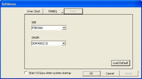

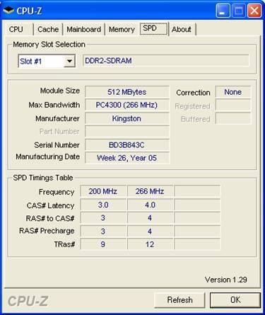

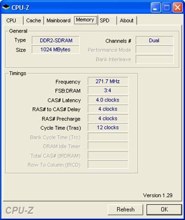

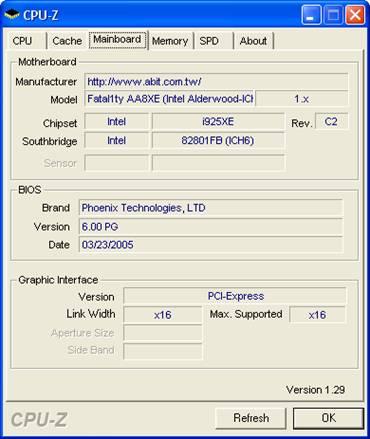

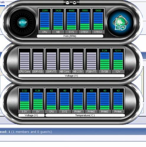

didicola Ιούλιος 18, 2005 Author #20 Ιούλιος 18, 2005 Λοιπον παιδια οσον αφορα το throtling κατεβασα το προγραμμα που μου ειπε ο unseen στο οποιο στο κατω σχεδιαγραμα το ΤΜ1 throtling επαιζε απο μηδεν για καποια διαστηματα μεχρι 50% με ενδιαμεσες στασεις στο 25%. Η μητρικη ειναι η abit fatality me chipaki 925xe και το αλλο ειναι to ichr6. Στα 259 αναλογα με :1)τα κεφια του 2)την κατευθυνση του ανεμηστηρα και αλλους παραγοντες αγνωστους σε μενα ακομα ποτε περναει το prime και ποτε οχι. Οι μνημες ειναι ddr2 kingston me timings στις εικονες επισης και στοιχεια για την μητρικη μου
