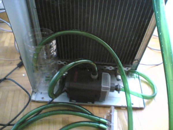

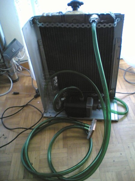

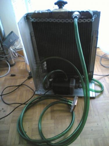

Fireball1442169110 Δημοσιεύτηκε Ιούλιος 11, 2005 #1 Κοινοποίηση Δημοσιεύτηκε Ιούλιος 11, 2005 Μετά απο κάποια εμπόδια (αλλαγή ρακόρ, τρύπιο ψυγείο) η υδρόψυξη είναι έτοιμη. Το ψυγείο είναι απο φορτηγάκι daihatsu και δέχετε άνετα 4 χ 12cm ανεμιστήρες, αντλία eheim 1250, σωλήνας eheim, block eleven και τανκ ένα μπουκάλι νερό.Το κουτί είναι ιδιοκατασκευή απο ένα κουτί υπολογιστή και το καπάκι του που κόπηκε με dremel. Αν προλάβω θα την δοκιμάσω σήμερα. Link to comment Share on other sites More sharing options...

Fireball1442169110 Ιούλιος 11, 2005 Author #3 Κοινοποίηση Ιούλιος 11, 2005 Ευχαριστώ!Τιμές:Ψυγείο: 40ευρώΑντλία: 67ευρώBlock: 45ευρώΣωλήνας: 1,8ευρώ/μέτρο Link to comment Share on other sites More sharing options...

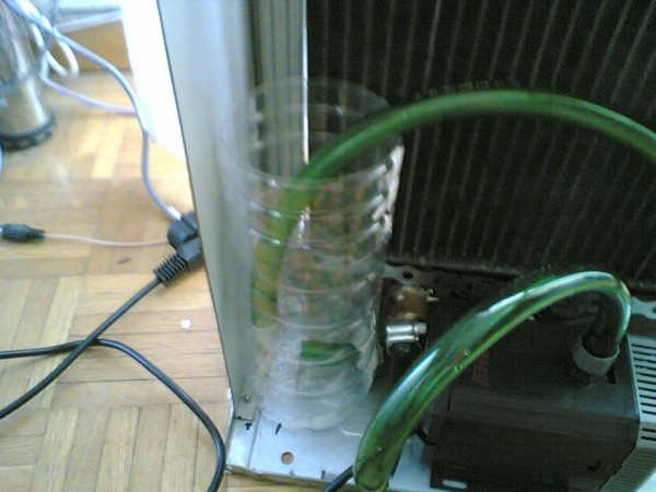

Chr1442169074 Ιούλιος 14, 2005 #6 Κοινοποίηση Ιούλιος 14, 2005 Για τανκ θα σου συνιστούσα κάτι πιο σταθερό (πχ , ένα τάπερ) το μπουκάλι είναι πολύ πιθανό να σου κάνει διαρροές. Επίσης θα πρέπει να το κλείσεις απο πάνω γιατί θα εξτμίζεται το νερό και θα έχεις πολύ συχνές απώλειες υγρού. κατα τα άλλα φαίνεται πολύ καλό σύστημα και το ψυγειάκι σου είναι γομάρι! Link to comment Share on other sites More sharing options...

Fireball1442169110 Ιούλιος 14, 2005 Author #8 Κοινοποίηση Ιούλιος 14, 2005 Τον πήρα απο petshop εδώ στον Πειραιά. Αν θες λεπτομέριες pm. Ήταν το τελευταίο κομμάτι αλλά δεν είχε άλλη μάρκα και γενικά φέρνει και αντλίες eheim (100euro 1250......). Λοιπόν η υδρόψυξη δουλεύει! Το μπουκάλι το έχω κλείσει με εποξειδικό στόκο και δεν χάνει καθόλου αν και θα βάλω κάτι άλλο. Μάλλον θα φτιάξω κουτάκι με plexy και θα την κάνω βυθιζόμενη. Έχω τον 3000+ winchester. Τον δούλευα στα 1,550v, 260fsb και είχα θερμοκρασίες 42,5 idle και 54,5 full με snm. Mε το νερό έχω idle 39 και full 45 και αυτό χωρίς ανεμιστήρες στο ψυγείο! Τώρα με 1,64v, στα 266fsb έχω idle 36 και full 47. Οι θερμοκράσιες στα 266fsb της μέτρησα σήμερα που δεν είχε και τόσο ζέστη. Το επόμενο βήμα με τέτοιο ψυγείο και την αντλία είναι να βάλω και στο chipset και στην vga νερό. Αργότερα γιατί όχι και ένα peltier αλλά εκεί πρέπει να φτιάξω τροφοδοτικό και δεν με πέρνει ακόμα~ :070: $$$$$$$$ EDITΈκανα και μια δόκιμη με 2 ανεμιστήρες 12cm που κάνουν σαν αεροπλάνο αλλά κάνουν και πολύ αέρα! Στα 7 volt δεν ξεκινάγαν. Ιdle δεν πήγε κάτω απο 36 γιατί ήταν ήδη ζεστός ο επεξεργαστής. Στο full πήγε 46. Δεν αξίζει ο θόρυβος για έναν βαθμό κάτω. Τώρα δεν ξέρω με 4 πιο καλούς και αθόρυβους αν θα πάει πιο κάτω λόγο του οτι θα φυσάνε πιο μεγάλη επιφάνεια του ψυγείου. Link to comment Share on other sites More sharing options...
Elu Thingol1442169091 Ιούλιος 14, 2005 #9 Κοινοποίηση Ιούλιος 14, 2005 CPU+VGA+NORTH+Overclock ολα+TEC ακομη και με τετοιο ψυγειο...μου φαινεται λιγο δυσκολο.... θα πρεπει ναχεις πολλους ανεμιστηρες σε ψηλες στροφες, και γενικοτερα ποιο πολυ θα σε συμφερει να πας σε chiller. Και καις λιγοτερο ρευμα και θα σου βγει πανω κατω στα ιδια...Δεν αξίζει ο θόρυβος για έναν βαθμό κάτω. Τώρα δεν ξέρω με 4 πιο καλούς και αθόρυβους αν θα πάει πιο κάτω λόγο του οτι θα φυσάνε πιο μεγάλη επιφάνεια του ψυγείου. Μπα δεν θαχεις αποτελεσμα που να αξιζει τον κοπο... Link to comment Share on other sites More sharing options...
