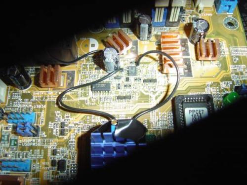

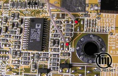

TASOS Ιούνιος 27, 2005 #2 Ιούνιος 27, 2005 50k τρίμμερ (ρυθμισμένο περίπου στα 27-28k) στα σημεία της φωτό

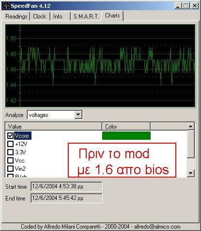

Afanas Ιούλιος 6, 2005 Author #4 Ιούλιος 6, 2005 Τελικά έκανα το mod και η τάση σταθεροποιήθηκε σε μεγάλο βαθμό. Λοιπόν με σύστημα P4 3 Ghz D0 (cooled -->TT Tower112+ Silent Cat 9cm fan@1500Rpm) , mobo P4P800-E Dlx ,2x512 Jetram ,Abit 9600xt πριν το mod ήμουν με Vcore 1.500 στα 3,75 Ghz rock stable ενώ μετα το mod είμαι στα 4 Ghz με 1,4500!! :046: :046: :046: :007: mods :007: mods :007:

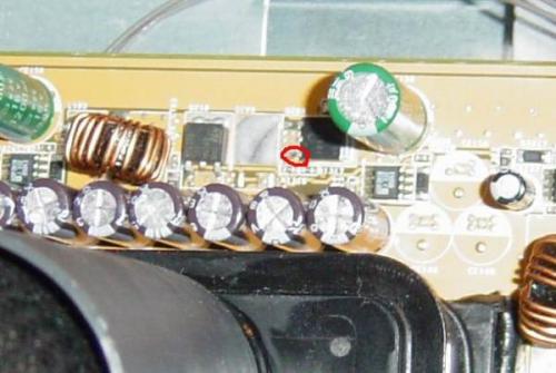

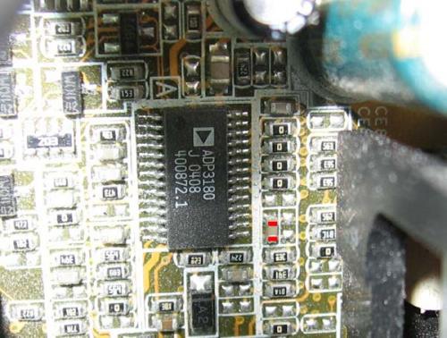

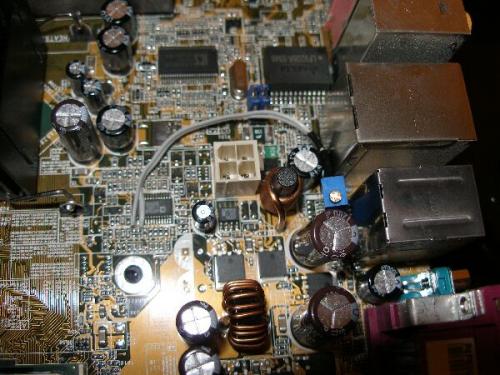

backgroundman Ιούλιος 7, 2005 #7 Ιούλιος 7, 2005 Για να μετρήσεις το Vcore (photo) απο P4C800E-DLX Επίσης έχω και άλλο ένα για Vdroop σε P4C800E-DLX ισχύει ??? Ειμαι πολύ καιρό στη "μπρίζα" να το κάνω και με αυτά που έγραψες μάλλον θα το κάνω αυτή τη βδομάδα !!! Έχω και ένα P4PE και θέλω να modαρω, είναι το ίδιο ??

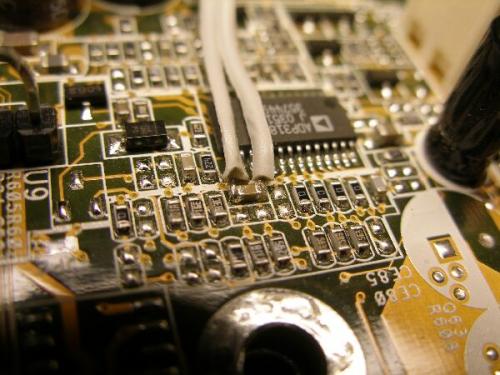

Afanas Ιούλιος 7, 2005 Author #8 Ιούλιος 7, 2005 Φίλε Backgroundman το φετ που έχεις συμειώσει στη φωτο για τη μέτρηση του Vcore δεν ύπαρχει στη mobo μου!! Είναι η P4P800-E dlx και τα φετ δεν είναι τοποθετημένα στο ίδιο σημείο με αυτο της P4C800-E dlx!! Ευχαριστώ πάντος .Το mod είναι ίδιο και στις 2 μητρικές αλλά αυτό το mod που έχεις στη φωτο δε το έχω ξαναδεί(μπορεί να είναι το ιδιο απλά η κολήσεις να μην εχουν γίνει στα ίδια σημεία αλλά σε προέκταση των σημείων που κόλησα εγώ πάνω στο τυπωμένο) Αυτό το διαπιστώνεις πολυ ευκολα με το buzzer ενός πολυμέτρου .Και το mod της P4PE το ίδιο είναι αφου έχει το ADP3180 chip

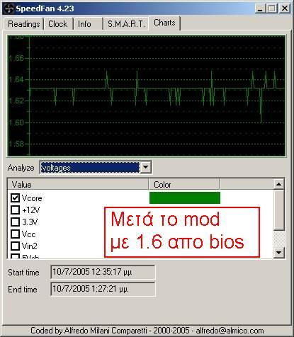

backgroundman Ιούλιος 10, 2005 #10 Ιούλιος 10, 2005 Λοιπόν έκανα το vdroop - vdimm mod αλλα ο επεξεργαστής έχει μουλαρώσει και δεν ανεβαίνει με τίποτα πιο πάνω. Μάλλον θα τον ανταλλάξω με κανεναν D0, μπας και φτάσω τα 4 GHz. Το μόνο καλό είναι οτι το Vcore είναι σταθερότατο στα 1.63 απο το speedfan (1.66 απο το πολύμετρο). Ουτε οι μνήμες ανέβηκαν ιδιαίτερα με 3.2V αλλα θα φάνε λίγο burn-in να δούμε αν αλλάξει τίποτα.
