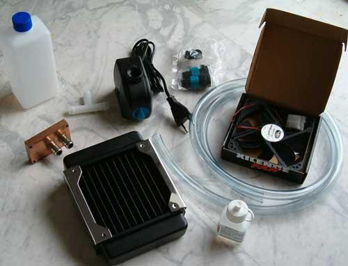

unseen Ιούνιος 26, 2005 #14 Ιούνιος 26, 2005 προτεινω το παρακατω κιτ με 150 τελικη ή το ιδιο με διπλο ψυγειο και δυο ανεμηστηρες στα 170 τελικη. Ειναι δοκιμασμενη και αξιοπιστη λυση Υγ. Τα bigwater-asetek απλα δεν συγκρινονται μαζι του...
magicman1442169094 Ιούνιος 26, 2005 #15 Ιούνιος 26, 2005 κοιτα αν θες μονο cpu οχι να δωσεις ΤΟ ρευμα νομιζω το ασετεκ σε καλυπτει. απο εκει και περα μην περιμενεις και πολλα. εγω λεω παρε καστομ ή αυτο που πρωτεινε o unseen. το καστομ εχει διαφορα αρκετη σε σχεση με το ασετεκ.
