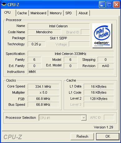

beisnikos_spi Δημοσιεύτηκε Ιούνιος 20, 2005 #1 Δημοσιεύτηκε Ιούνιος 20, 2005 Καλησπέρα!!!Έχω έναν αρχαίο υπολογιστή και σκεφτομαι να του κάνω ένα o/c έτσι για να δω πώς θα πηγαίνει μετά..Ειναι ενας Celeron στα 333 MHz :078: , με 96MB SDRAM, μητρική no-name, σκληρό western digital 20άρη...Το πρόβλημα είναι ότι το bios δεν προσφέρει επιλογές για o/c... To έχω ψάξει πολύ, και δεν μπόρεσα να βρω κάτι..Έχετε καμιά ιδέα? Υπάρχει κάποιο πρόγραμμα που μέσα από τα windows να αλλάζεις fsb κλπ? Κάποιος άλλος τρόπος???

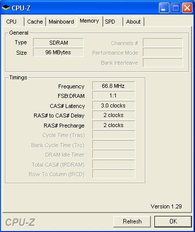

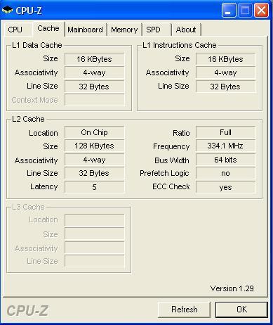

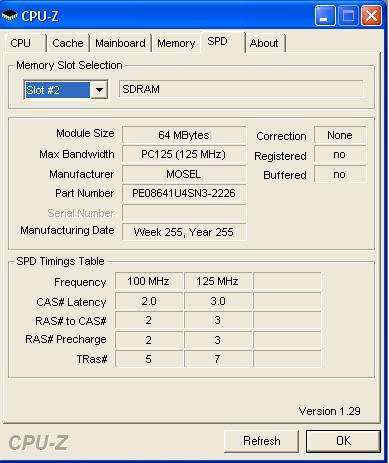

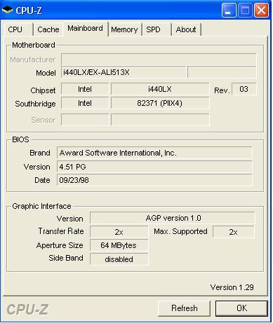

beisnikos_spi Ιούνιος 20, 2005 Author #5 Ιούνιος 20, 2005 Για δείτε και τι λέει το cpuz... Μήπως και βοηθήσει καθόλου.. Αυτό που μου έκανε εντύπωση είναι ότι δεν αναφέρεται η μάρκα της μητρικής!!!!
SotosLg Ιούνιος 20, 2005 #6 Ιούνιος 20, 2005 Στο tab mainboard κοιταξες? Κοιτα επισης και το Σισοφτ Σαντρα αν θες να μαθεις μαρκα μητρικης

ThorLite Ιούνιος 20, 2005 #11 Ιούνιος 20, 2005 Δεν θα καταφερεις πολλα γιατι εχεις μητρικη με το 440LX που δεν υποστηριζει επισημα 100ΜΗz FSB αν βρεις κανενα jumperaki που να εχεις τιποτα σε 75MHz FSB ισως στα 83ΜΗz θα εχεις PCI στα 41MHz απο οτι θυμαμαι..........
