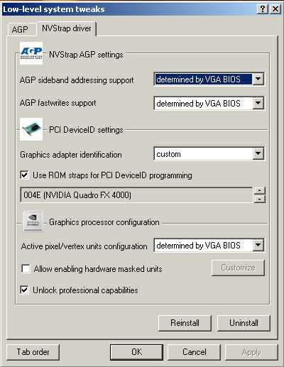

Jason1442169106 Ιούνιος 17, 2005 Author #9 Κοινοποίηση Ιούνιος 17, 2005 Jimmyfox για εξηγησε πως γινεται αυτο? Link to comment Share on other sites More sharing options...

JimmyFox Ιούνιος 17, 2005 #11 Κοινοποίηση Ιούνιος 17, 2005 Jimmyfox για εξηγησε πως γινεται αυτο? Από το RivaTuner: Link to comment Share on other sites More sharing options...
mefistofelis Ιούνιος 17, 2005 #12 Κοινοποίηση Ιούνιος 17, 2005 ΑΥτη η ρυθμιση εχει καποιο κινδυνο για την καρτα ?Μπορει να γινει ακομα και σε pci-x? Link to comment Share on other sites More sharing options...
JimmyFox Ιούνιος 17, 2005 #13 Κοινοποίηση Ιούνιος 17, 2005 Kανέναν κίνδυνο. Απλό soft-mod που κάνει τον driver να δει την κάρτα ώς την αντίστοιχη Quadro και να ξεκλειδώσει τις "professional" επιλογές της για optimized χρήση προγραμμάτων όπως 3D Studio Max, AutoCad κλπ...Πολλοί gamers λένε να μην χρησιμοποιείται όταν η κάρτα προορίζεται για Gaming αλλά δεν έχω αντιμετωπίσει κανένα πρόβλημα. Χρησιμοποιώ το Quadro-mod από την εποχή της GeForce4 Τi4200. Link to comment Share on other sites More sharing options...
Jason1442169106 Ιούνιος 18, 2005 Author #14 Κοινοποίηση Ιούνιος 18, 2005 John dr σαφως το καταλαβα οτι ειναι πολυ ανωτερη η 6600 αλλα δεν την πηρα για οικονομικους λογους.Ομως μετα το καλοκαιρι σκοπευω να παω σε κατι καλυτερο 6600GT,6800..Τhanks Jimmyfox.Θα δοκιμασω με quadro κ θα σας πω αποτελεσματα.. Link to comment Share on other sites More sharing options...
Jason1442169106 Ιούνιος 18, 2005 Author #15 Κοινοποίηση Ιούνιος 18, 2005 Θα δοκιμασω με quadro κ θα σας πω αποτελεσματα..To εκανα λοιπον αυτο κ αναγνωρισε την καρτα μου σαν quadro fx1100 oμως το μενου graphics processor configuration που στην εικονα του jimmyfox εχει ξεκλειδωθει σε μενα παρεμεινε κλειδωμενο.Επισης δεν με αφησε να ανεβω παραπανω κ παλι.Μαλλον δε γινεται να ανεβει πιο πανω.. :021: Link to comment Share on other sites More sharing options...
