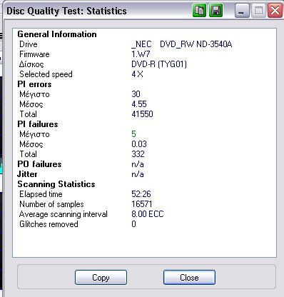

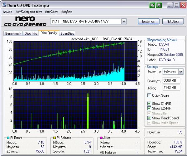

Το 1ο δισκακι (ΤΥG01) στο Nec 3540a με firmware 1.W7. Ταχυτητα εγγραφης 8x αλλα κατα την ωρα του quality test με το nero cd speed ενω του εβαλα να διαβαζει με 4χ διαβαζε μονο με 1χ :120: . Hemi ξερεις τι μπορει να φταιει? Τα αποτελεσματα παρακατω καλα ειναι? Αν και το max PIF εφτασε το 5...

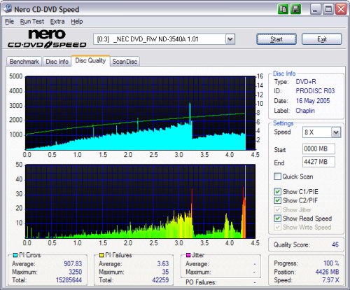

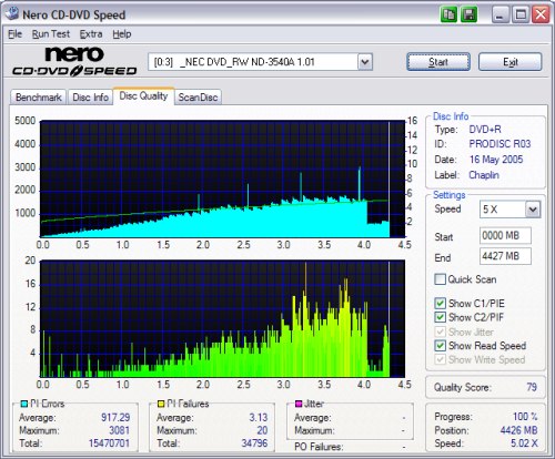

...ιδού ένα Intenso DVD+R x8 - prodisc R03
To αποτελεσματα ειναι απλα perfect. Πως διεπιστωσες οτι διαβαζε μονο 1χ, στο screenshot δειχνει 4χ παντως
Στο παραθυρακι που δειχνει τα διαγραμματα ριξε μια ματια κατω δεξια. Γραφει 1χ την ταχυτητα και τοσο ηταν καθολη τη διαρκεια του test και στο τελος του ηταν παλι 1χ. Ενω ας πουμε στο screenshot που ανεβασε ο vgiozo δειχνει κανονικα την ταχυτητα που εχει εκεινη τη στιγμη...

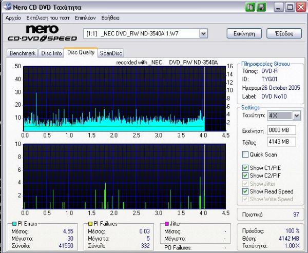

Ιδού...

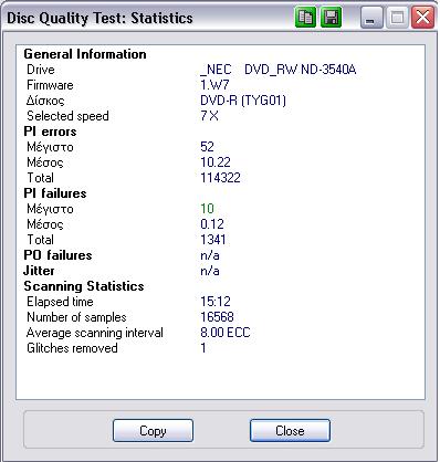

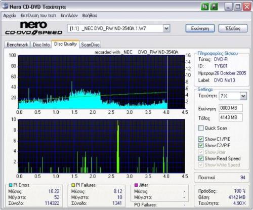

Δεν μου εμφάνιζεται ταχύτητα χ4, μόνο 16-12-8-5-1, γι αυτο το σκανάρισμα έγινε σε χ5...
Yep εχεις δικιο, δε ξερω γιατι. vgiozo μπορεις να δοκιμασεις να σκαναρεις σε 4χ μηπως ειναι limitation του οδηγου?

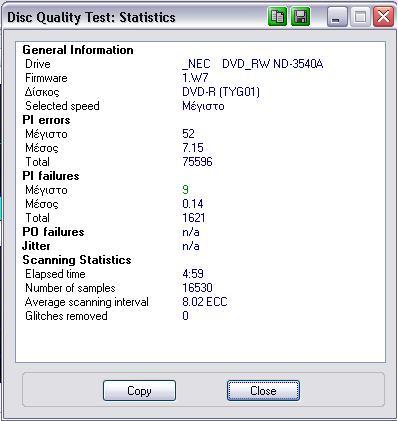

Θα δοκιμασω το ιδιο δισκακι με max ταχυτητα και μετα αν ειναι θα αλλαξω καμια εκδοση του nero μηπως παιζει τπτ τετοιο...

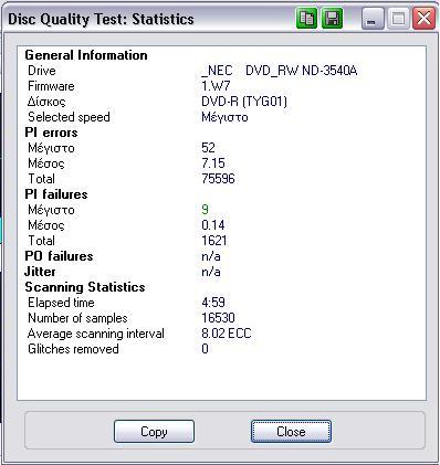

Οι 2 πρωτες φωτο με max και στις αλλες 2 εβαλα 7χ αλλα απο οτι φενεται δεν το εφτασε ποτε το 7χ...
@Hemi τωρα πως τα κοβεις ? :p Συντομα θα παρω και αλλα δισκακια (TYG02) οποτε πιστευω να εχω ακομα καλυτερη ποιοτητα εγγραφης!
Δεδομενου οτι η ταχυτητα για τις σαρωσεις εχει αυθαιρετα τεθει σε 4χ, σε μαξ ταχυτητα δεν εχει νοημα να προσπαθει να βγαζει κανεις συμπερασματα. Βεβαια ειναι δεδομενο οτι σε 4χ το αποτελεσμα θα ειναι ακομα καλυτερο οποτε απο την αποψη αυτη εισαι μαλλον οκ. Στις σαρωσεις που παρεθεσες εχεις στα 2600 περιπου ενα Peak περιπου 8 στα PIF το οποιο δεν ειναι καλο, αλλα υποθετω οτι σε 4χ θα ειναι κατω απο 4.
Προς το παρον η σαρωση σε 4χ δεν παιζει σωστα. Θα δοκιμασω να αλλαξω εκδοση αν ειναι και να δοκιμασω παλι... Επισης θα δοκιμασει και σε αλλο drive τη σαρωση το ιδιο δισκακι.

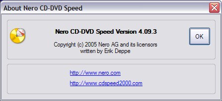

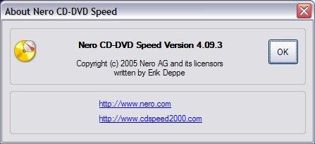

έχει βγεί η καινούρια έκδοση 4.08 nero dvd-cd speed εδώ και 1-2 μέρες...δοκίμασε μήπως δουλέψει..

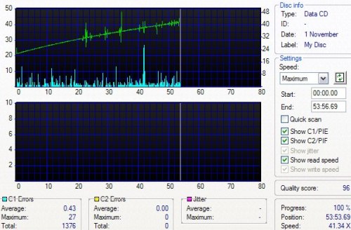

Το παρακάτω είναι με CD-R Maxell x52 80λεπτo...
Γράφτηκε σε ταχύτητα x48...
Κανένα C2 error...όχι άσχημα...
Οι σαρώσεις έγιναν με το NeroCD-DVD speed που περιλαμβάνεται στο πακέτο Nero Premium 7.0.12, το οποίο θα βρείτε εδώ...
http://www.free-codecs.com/Nero_Burning_ROM_download.htm
όπως συμβάινει μ' όλες τις ενημερώσεις του Νερο, έτσι κι αυτή λειτουργεί ως demo, αλλά αν υπάρχει έγκυρος κωδικός, τότε αναβαθμίζεται σε πλήρη λειτουργική έκδοση...
