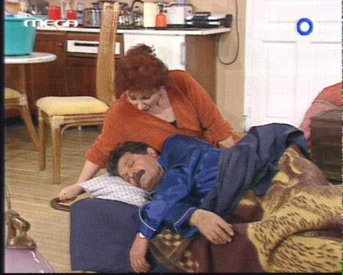

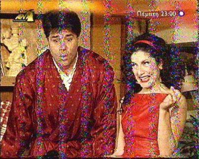

Ρε παιδια εχω προβλημα με καθετες γραμμες που κανει το TV TUNER (παρασιτα δηλ). Μαλλον ειναι επειδη βραχυκυκλωνει το σημα με το περιβλημα για τα παρασιτα. Δε μπορω να βρω που βραχυκυκλωνουν. Δηλαδη δοκιμαζω με το πολυμετρο εκει που καταληγει η εισοδος απο τη κεραια πανω στη πλακετα (μεσα στο δεκτη) και βραχυκυκλωνει με το περιβλημα, εκει που καταληγει δηλ και το περιβλημα για τα παρασιτα απο το φισακι της κεραιας. Αν καποιος ξερει κατι θα βοηθησει πολυ γιατι μου εχει σπασει τα νευρα. Tο καλωδιο ειναι 75Ω ομοαξονικο. Μαλλον της πλακας δηλ. Μπορει να φταει αυτο? Σε ΜEGA ALPHA δεν φαινονται αυτες οι γραμμες ενω στον ΑΝΤ1 εχω το μεγαλυτερο προβλημα.

Αλλαξε καλωδιο κεραιας και βαλε καινουργια φισακια.

Παιδια καινουριο καλωδιο και καινουρια φισακια και βελτιωση 90%. Μονο στον ΑΝΤ1 και σε κατι αλλα καναλια μικρης εμβελειας τα κανει πια. Πηρα καλωδιο με 0.90 ευρω το μετρο ομως. Αλλα παιζει καλα. Παντως οταν κουνας το βυσμα απο πισω παιζει παλι. Κατι δε παει εκει πισω αλλα ετσι που την εχω κανει τη καρτα αφου παιζει τοσο καλα ακομα!!!! Βασικα το σημα ερχεται και απο 8 μετρα μακρυα οποτε μαλλον ειχα πολλες απωλειες με το αλλο συρμα που ηταν απο τα φθηνα! Ολα καλα τωρα! Ευχαριστω παιδια.
