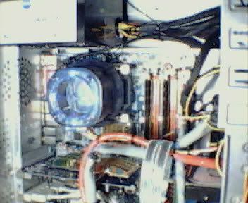

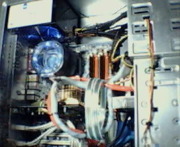

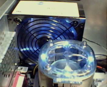

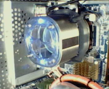

CaBooM Ιούνιος 16, 2005 #11 Ιούνιος 16, 2005 Εγω παλι εβγαλα εντελως τον πισω ανεμιστηρα γιατι νομιζω πως δεν χρειαζεται μιας και ειμαι σταθερος στους 35-42c(cpu),38-45c (psu), 30-35 (hd) και 33-38c (tower) ! Με τον εμπρος 120αρη στις 1500rpm μονο!!!(μπροστα του ακριβως ειναι οι δυο σκληροι με ενα κενο 2 θεσεων ο ενας απο τον αλλο ωστε να περναει απλετο ρευμα αερα),τα δυο 80ρια πλαινα στις 1300 rpm μονο!!! (το ενα πιανει το πισω μισο μερος των σκληρων και το αλλο ειναι σχεδον ευθεια στην καρτα γραφικων (PciX) !!! Ομως πρεπει να πω οτι το συστημα ψυξης της Gigabyte (3D Rocket Cooler)αποδιδει παρα πολυ καλα!! :045: Δεν ψυχει μονο τον επεξεργαστη αλλα και μια ακτινα εως 10cm γυρω του!!! Τα καλωδια που βλεπετε στην φωτο ειναι τα neon roundcable της akasa και το sata επισης το ιδιο,το οποιο το μαζεψα <κουλουρα" που λεμε,για να μη συνανταει ουτε εκει εμποδιο ο αερας απο τον εμπρος 120αρη και να περναει απο μεσα!! Φυσικα τα καλωδια του τροφοδοτικου(akasa pax power 460) δεν υφιστανται μεσα στο κουτι αλλα...στην πλαινη δεξια πλευρα και μπαινουν μονο οι επαφες τους μεσα στο κουτι!!! Υ.Γ. ΟΙ θερμοκρασιες που σας αναφερω ειναι ιδιες και με τους αισθητηρες του akasa multibay, και με τους αισθητηρες της μητρικης(μικρη αποκλιση +-1 εως +-2) αλλα και με του Hsmonitor (Hardware sensors monitors) και του Pc Wizzard 2005!!
